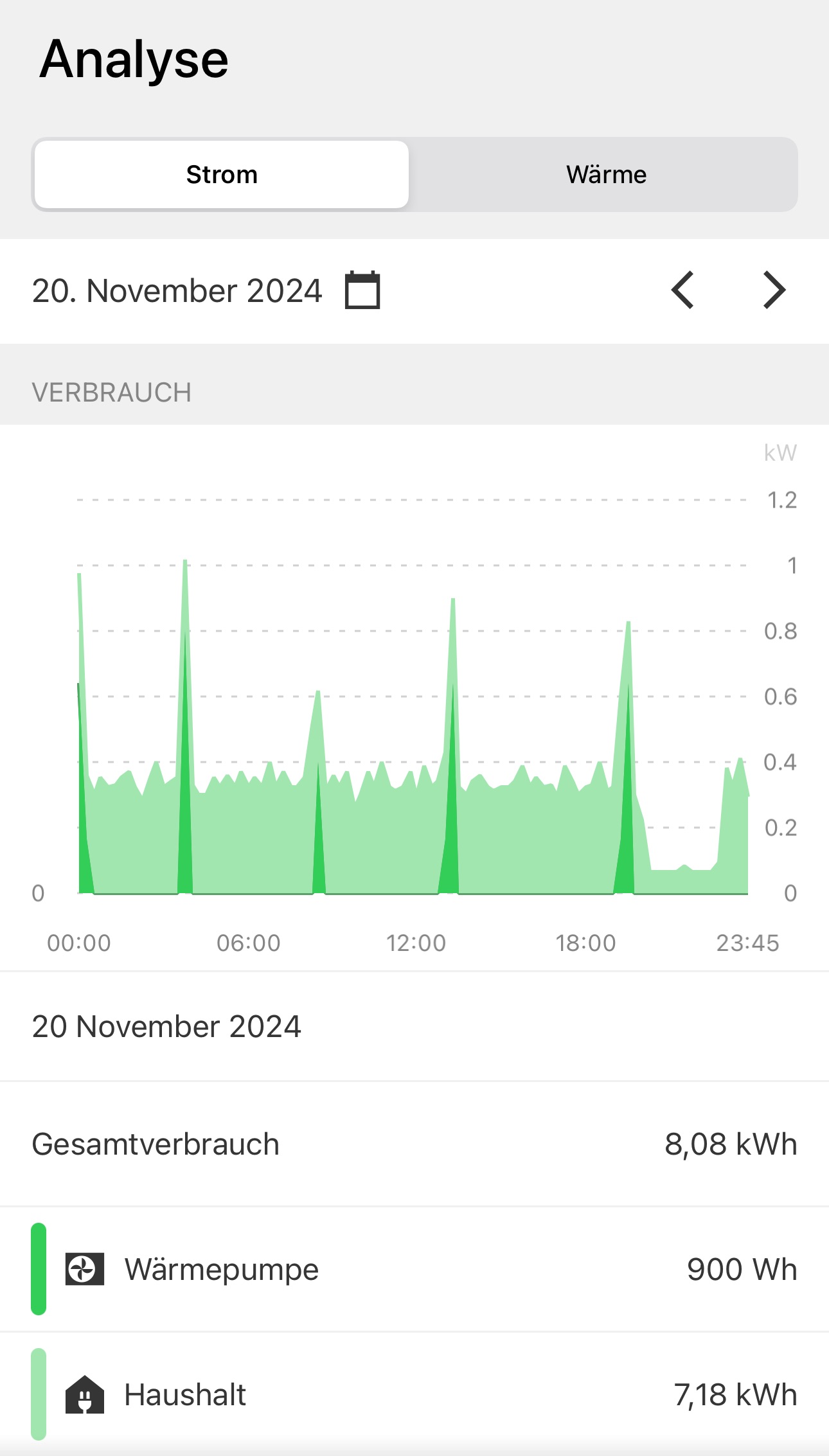

Ich habe denhydraulischen Abgleich trotz rauschen wieder hergestellt.
Fazit. Ich habe in jedem Raum die gleichen Temperaturen auf den Böden gemessen. Die Holzböden haben 2 Grad weniger als die Fliesenböden.
Im Anhang meine Werte der letzten Tage. Die WP läuft nun komplett durch und geht wohl nicht mehr aus. Können sie mir sagen ob diese Werte jetzt okay sind und ich die neuen Stellantriebe (NO) montieren und an die ViCare FBH Steuerung anlernen kann?
