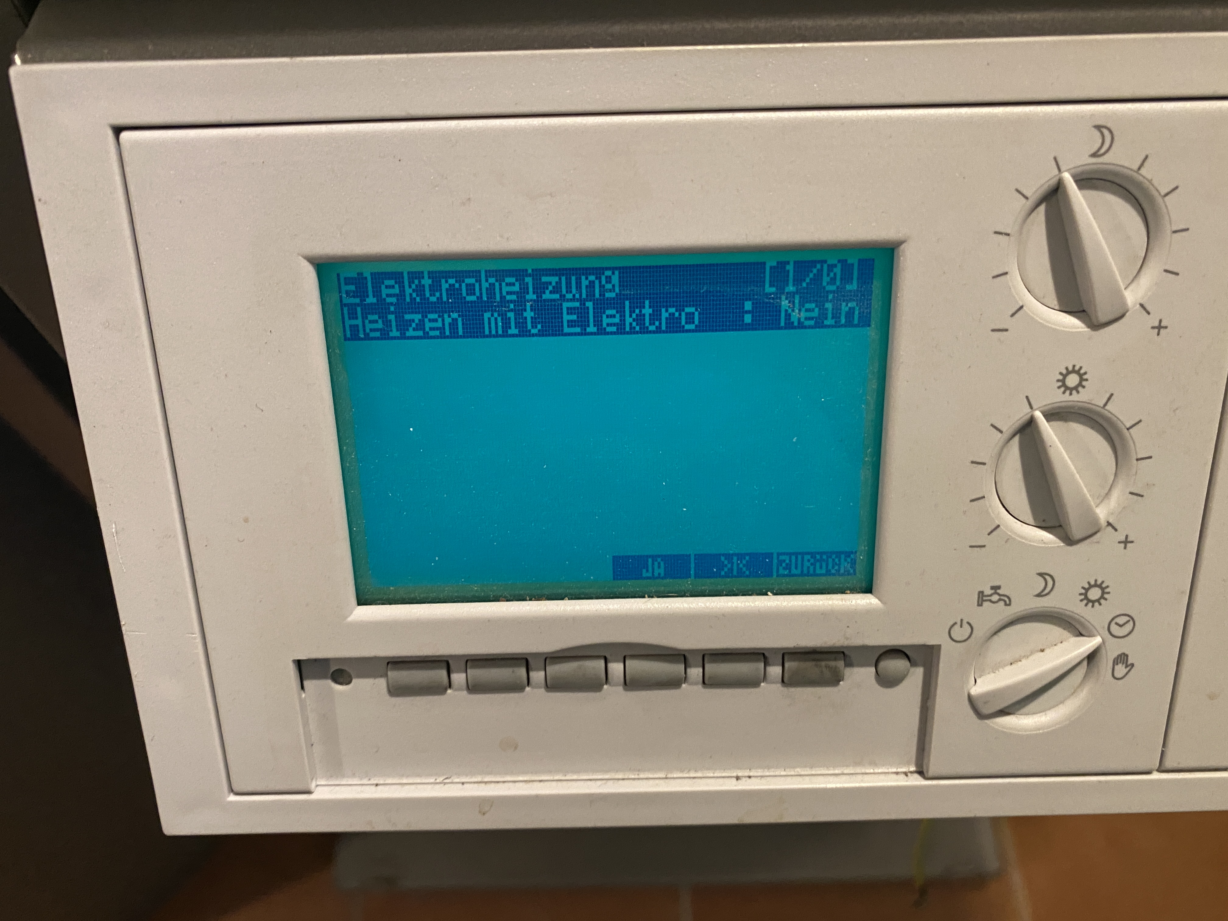

Das Bild der Anlagebübersicht ist aus dem Fehlerfall.
Das zweite Bild zeigt das Menü welches Angewählt werden muss, damit die Anlage läuft.
