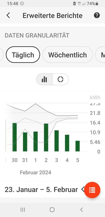

Könntest du bitte noch einen Screenshot posten, von dem, was dir in der App aktuell falsch angezeigt wird?
Wie man sieht, werden nur die Elektroverbrauch angezeigt aber die thermische Leistung wird nicht angezeigt.

Was die App anbetrifft werden nur Stromverbrauch und Thermische Energie pro kW-Woche angezeigt. Wobei natürlich wie oben beschrieben die Werte absolut falsch sind.
In der weiteren kostenpflichtigen Analyse für Erweiterte Bericht etc. wird nur der Stromverbrauch analysiert. Hier kann man dann den Zeitraum frei wählen.
Eine weitere Analyse für die Thermische Energie steht nicht zur Verfügung. Kann auch nicht Konfiguriert werden.
