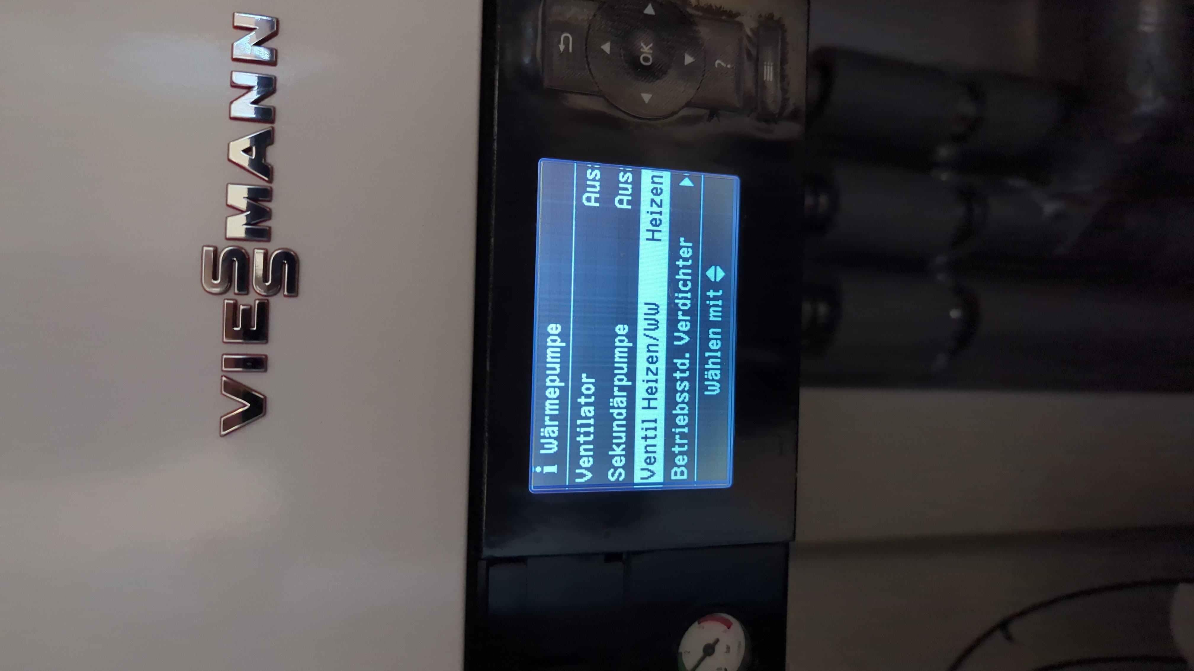

Hallo zusammen, ich habe eine Vitocall 200s
Ist natürlich jetzt auf nur warmwasser eingestellt, aber in den - Einstellungen Informationen - Wärmepumpe ist das
"Ventil heizen / warmwasser"
auf Heizen.
Das kann doch nicht richtig sein, oder ?
Hallo
Wenn die Trinkwassererwärmung beendet ist, wird das Umschaltventil in die Position „Raumheizung“ gestellt.
Hallo
