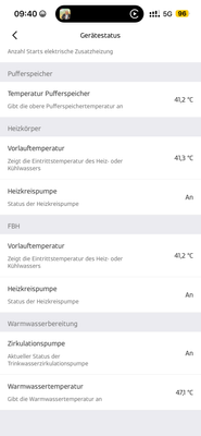

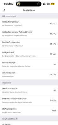

Ist es normal, dass zwischen VL der WP und VL der FBH über 8°C liegen?
12 ANTWORTEN 12
Volumenstrom durch die WP zu niedrig.
Normal sind 1950L/h.
Dein Puffer arbeitet als Mischer, weil der Volumenstrom durch die Heizkreise deutlich höher ist.

Woran machst du nun fest, das der Volumenstrom zu niedrig ist?
Für die Abtauung werden 1000 l/h benötigt.
Die WP liefert mit aktuellen 1210 l/h ja ca. 7 kW in den Puffer.
Man müsste ja erstmal etwas über den Aufbau wissen, weil wenn die WP aus dem Puffer im Rücklauf 44,4°C nimmt und der Pufferfühler nur 41.2°C hat, dann gibt es hier ja schon ein dt von 3k.
Nach der Installation lag der Volumenstrom bei 1600.
Das hatte zur Folge, dass die Spreizung zu gering war. Viessmann hat mir zu den ca. 1200 l geraten. Ist das falsch?
Ich habe insgesamt ein komisches Gefühl. Der Verbrauch ist sehr hoch. An Tagen wie heute braucht die WP über 70 kWh.
Welche Spreizung ?

zwischen Vorlauf und Rücklauf.

Mach am besten einfach mal 2 - 3 Bilder, dann kann man sich das besser vorstellen und falls du hast ein Bild vom Hydraulikschema. Vielleicht auch noch den Typ vom Speicher.
Je nachdem, ob der Fühler auf die richtige Höhe montiert wurde, kann es auch im Pufferspeicher schon wärmer sein. Es gibt ja welche mit Tauchhülsen und auch welche mit Klemmleisten an der Seite.
Deine Spreizung ist zur Zeit bei 5k und die ist Ok.
