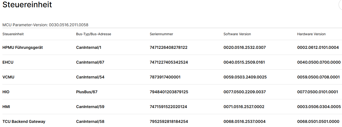

heute hat der Viessmann KD das Frontbedienteil ersetzt und neue Software aufgespielt, aber nur für 2 Komponenten, die anderen waren wohl ok.
Nun ist mir aufgefallen, dass ich bei der VCMU Fragezeichen habe, ist das normal, oder was ist nun schon wieder kaputt, oder ist die Software fehlerhaft aufgespielt worden, obwohl die Meldung "erfolgreich" angezeigt wurde ?
WP 250SH mit Vitocrossal Gaskessel
Danke
Hallo Mohr,
bei deiner Anlage sieht alles soweit gut aus. Lediglich das WLAN-Signal scheint etwas niedrig zu sein.
Dass die Nummer der VCMU kürzer ist, ist normal.
Ich weiss zwar nicht,wofür die letzten drei Ziffern stehen,aber grundsätzlich können sich in der 16 stelligen Seriennummer folgende Daten verbergen:
Hallo Mohr,
vielen Dank für die Informationen.
Bis gestern war W-Lan eigentlich immer zwischen gut und ausreichend, nun ist es schwach.
Warum das so ist, konnte der Techniker auch nicht herausfinden, die Fritz Box steht nebenan...
Alles Gute
Rolf
Beobachte dies einmal, sollte es dauerhaft schlecht sein oder schlechter werden, dann teste, ob diese ggf. bauseitig bedingt ist. Wenn dies absolut ausgeschlossen werden kann, kann auch ein Defekt der TCU vorliegen. Im Moment kann ich das aber nicht klar beurteilen.
