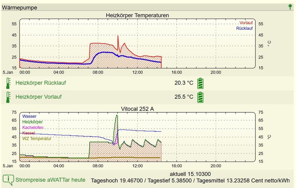

Heute ein schönes Beispiel dazu: im oberen Graphen sinken die Vorlauf-und Rücktemperaturen nach der Warmwasserbereiung ab etwa 10 Uhr im Heizkreis1 der Radiatoren stetig, unten hingegen zeigt der Fühler in der Wärmapumpe (grüne Linie und rot schraffiert die Kesseltemparatur) ein ständiges auf und ab der Temperaturen.
Warmwasseraufheizung in Eco-Betriebsart dauert etwa 2 Stunden. Dabei kühlt das gesamte Haus ab, da weder HK1 noch HK2 beschickt werden (siehe Heizkörper Temperaturen). Das 3/4-Wege-Ventil steht auf "Warmwasser". Im Sommerbetrieb wäre das mM akzeptabel, aber bei niedrigen Außentemperaturen frage ich mich warum diese WP unter den Begriff Heizung fällt.

Danke Peter für Deine Antwort. Das mindert sicherlich die Temperaturabsenkung im Haus.
Aber ich frage mich dennoch wozu der HK2 über ein Mischventil verfügt. Damit könnte die während der Warmwasserbreitung hohe Kesseltemperatur heruntergeregelt werden und wenigstens ein Teil des Hauses beheizt werden. Die automatisierte Regelung der VC-252 scheint mir noch einiges Verbesserungspotential zu haben, vor allem weil ich als "Normalanwender" praktisch nirgends eingreifen kann.
