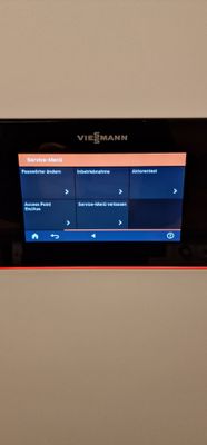

Mahlzeit,
die Pumpe ist vom Werk aus sehr hoch eingestellt und sollte entsprechend den hydr. Gegebenheiten angepasst werden.
Sieht dann so aus:
Meine habe ich, bei nur einem Heizkreis und nur Heizkörpern auf aktuell 60% gedrosselt.

Das Programm ist doch für die Experten, da komme ich doch nicht ran ohne das Passwort.
Welchen hast du auf 60% gestellt 0,1 oder 2
Das Passwort ist der Bedienungsanleitung zu entnehmen.
Den Standartwert habe ich verändert.
Nicht die min.-/max. Grenzen
Mir hat man nur die Enbenutzer Bedienungsanleitung da gelassen, dort steht nichts drin. Die Instalationsbeschreibung hat der Heizungsbauer
Danke dir, werde ich heute Aben mal testen. Gruß Ralf
Da komme ich nicht hin
