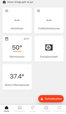

Man sieht Links die LED's sind an!

Schau doch mal in der vicare app unter Gerätestatus nach, welcher Status für die heizkreispumpen angezeigt wird. Sollte im abschaltbetrieb für beide aus anzeigen. Wenn dies so ist und eine Pumpe trotzdem läuft, dann ist diese falsch angeschlossen.
danke für die schnelle Antwort, ja Heizung ist aus:
Ich werde noch mal die Firma kontakten.
Gruß McMamo
Nein, ich meinte den Status der Pumpen. Drücke auf die Kachel status wärmepumpe, dann Gerätestatus, dann unten den Status der heizkreispumpen suchen und berichten.

ich werd verrückt du hast Recht, da habe ich noch nie hingeschaut:
Sie dreht sich trotzdem fleisig weiter! Aber damit hab ich was um den Monteur zu zeigen " Fehler liegt bei Euch!   Ich danke dir !!!
