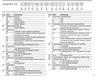

Die Typbezeichnungen können verwirrend sein, wenn man das System nicht kennt: Außen- und Innengerät haben jeweils eine eigene Typbezeichnung. Außerdem gibt es eine Typbezeichnung für die Kombination. Die Leistung der Anlage bestimmt die Außeneinheit. Zum Lieferumfang gehört ein Aufkleber auf dem der Heizungsbauer die zutreffenden Typbezeichnungen ankreuzen kann. Bei mir befindet sich der auf dem Dach der Inneneinheit:
Die Entschlüsselung der Typbezeichnungen findet sich in der Planungsanleitung:
Die IDU ist eine A19. Diese wird für die Vitocal 250-A ODU bis zu einer Leistung von 18,4kW verwendet, auch für die A16. Wichtig ist die Typenbezeichnung der Outdoor Unit.
