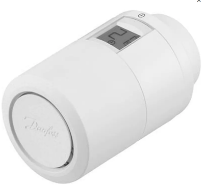

Um mir den hydraulischen Abgleich zu sparen, möchte ich die Vicare Thermostate verbauen lassen. Die kosten in etwa das gleiche wie ein hydraulischer Abgleich und werden auch von der BAFA als hydraulischer Abgleich anerkannt und gefördert. Wie ist Deine Meinung dazu bzw. hast Du evtl. auch diese Thermostate im Einsatz?

für den Hydraulischen Abgleich wurden bei mir diese Termostatköpfe von Danfoss montiert:
Stöber mal bei Google dazu, da findet man viele Informationen dazu. Das kann man über eine App steuern und die haben auch ein gewisses Eigenleben. Ich habe nach der Abnahme wieder meine gute alten Termostatköpfe von Heimeier draufgeschraubt. Gefällt mir besser. Ob die hydraulischen Verhältnisse stimmen kannst du ganz leicht selbst überprüfen. Die Heizkörper müssen oben warm sein und unten etwas kälter, so vielleicht 5 Grad. Das soll bei allen Heizkörpern im Haus etwa gleich sein. Dazu kannst du als Hilfsmittel auch so ein Infrarotthermomater benutzen. Bei mir sind die Verhältnisse überall gleich, also stimmt die Hydraulik. Bei der Installation muss man aber immer einen hydraulische Abgleich belegen, das verlangt die Förderung.
