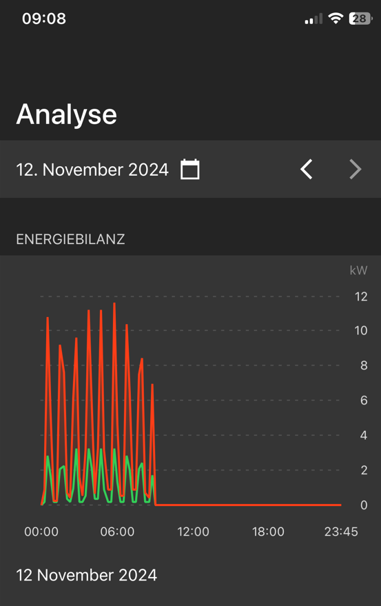

Ich habe die Wärmepumpe beim Heizen beobachtet, heute Nacht (5 Grad Außentemperatur) hat sich die Wärmepumpe stündlich für eine halbe Stunde eingeschaltet. Am Verbrauch im Haus ist zu erkennen, dass sie dabei erst richtig Gas gibt (Leistung 10 kW) und am Ende immer versucht hat zu regeln, dann aber dennoch immer wieder abschaltet.
Laut ViCare-App geht die Leistung der WP nie unter ca 4 kW. Laut Datenblatt kann Sie aber bis auf 2.5 kW bei dieser Temperatur abregeln.

Guten Morgen,
zwar offtopic, aber ich wundere mich über die Screenshots. Diese sind aus der Vicare App? Was sind das für Auswertungen? Ich habe auch dieses Abo für 34,99 Euro, aber ich wüsste nicht wo ich diese Daten einsehen kann!?
Die Screens, die du meinst, sehen nach HomeAssistant mit Grafana aus.
Also nichts von Viessmann selbst außer div. Datenpunkte.
Daniel
Korrekt, die Screens sind mit Grafana erstellt.
