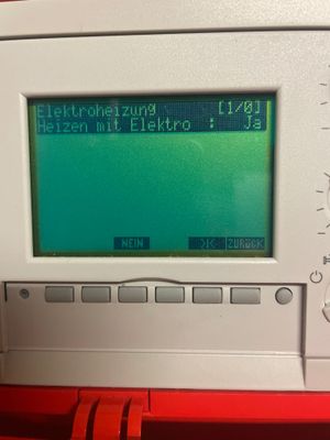

Im Menü Anlage muss die Option Heizen mit Elektro aktiviert sein
Ist aktiv - lässt sich das noch wo anders im Menü Aktivieren/Deaktivieren?
es gibt noch mehr einstellungsmöglichkeiten zb max Stufe e-heizung , schwelle. verzögerung etc...
je nachdem in welcher benutzerebene oder fachmannebene du zugang hast.
Ok, bin leider nur Endnutzer. Danke für den Hinweis, dann muss ich wohl doch irgendwie bis morgen durchkommen.
Hätte noch jemand eine Idee ? Über den Tag hat es wohl irgendwie funktioniert, im Moment läuft die Anlage zeitweise, die Vorlauftemperatur kommt aber nicht wirklich in die Höhe, sondern bleibt bei 22-23 grad. Die Außeneinheit ist ziemlich vereist und taut nicht ab. Nach wie vor schaltet er die Zusatzheizung nicht für den Pufferspeicher zu. Hoffentlich hat der Techniker morgen eine Idee 💡
