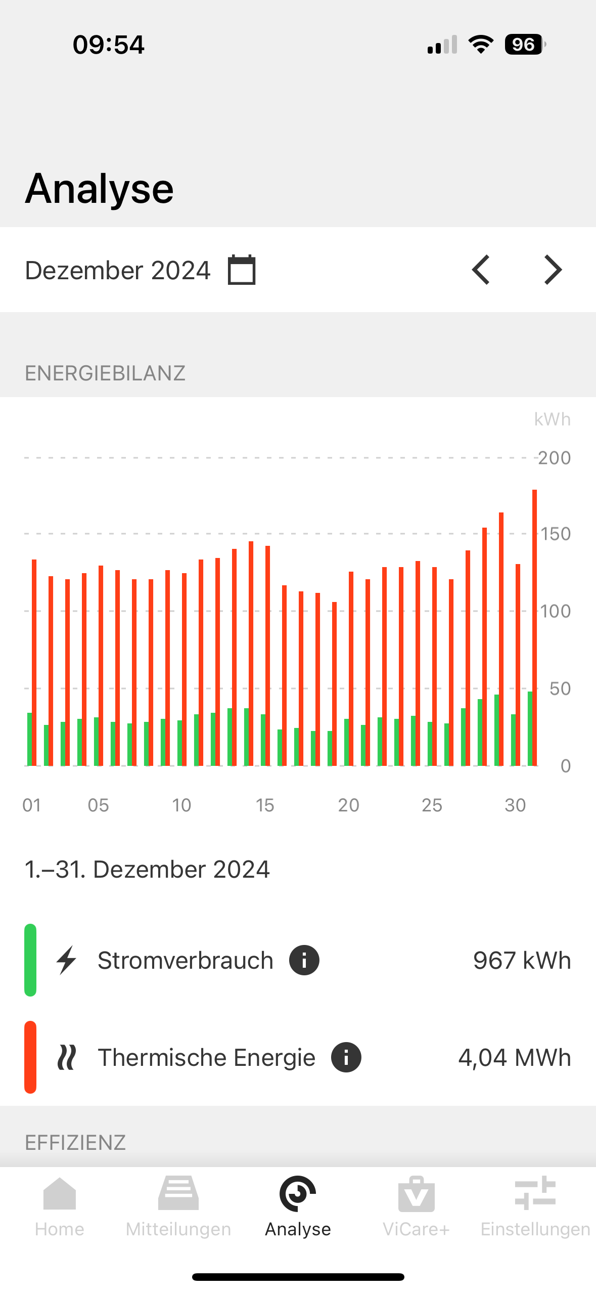

ich wollte mir gerne einmal eure Meinungen zu dem Stromverbrauch meiner WP 252-A mit Pufferspeicher einholen.
Vorab ein paar allgemeine Daten:
Freistehendes EFH mit 2-3 Personen (170m2 Wohnfläche)
- in jedem Raum sind Heizkörper verbaut, keine Fußbodenheizung
- die Hälfte der Fenster sind 3-fach verglast, der Rest 2-fach
- allgemein ordentlich gedämmtes Haus
Einbau der WP erfolgte mit den neuen Heizkörpern Mitte 2024.
Um den Jahreswechsel wurde die Vorlauftemperatur von 40 auf 53 durch den Installateur erhöht, weil es in den Räumen zu kalt war. Durch die Anpassung kann nun eine angenehme Zimmertemperatur erreicht werden.
Die zuvor eingestellte Nachtabsenkung von 18Grad habe ich auf 21Grad angehoben, da ich hier im Forum gelesen habe, dass dies evtl. ein möglicher Stromfresser sein kann.
Anbei noch die aktuelle Heizkurve, die der Installateur eingestellt hat, sowie die Werte aus der App.

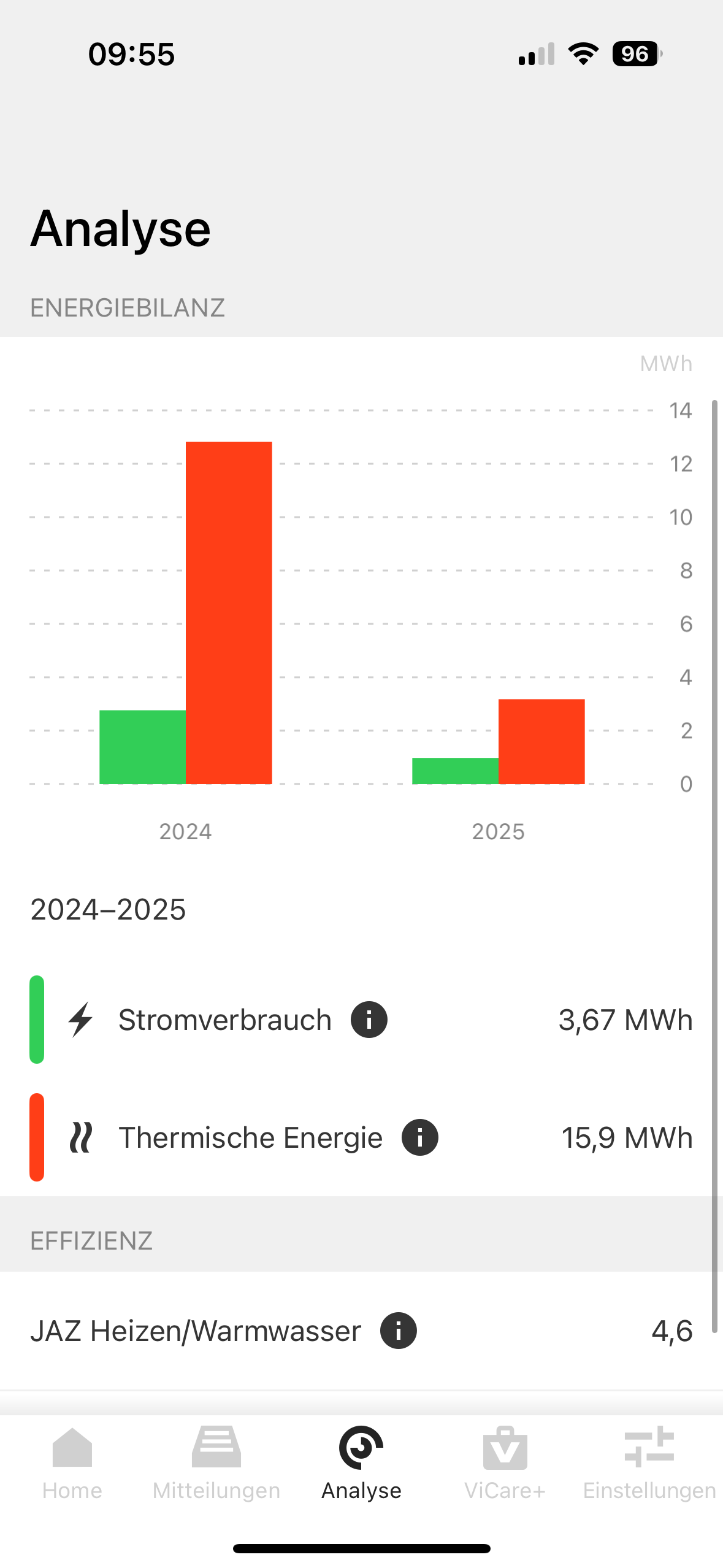

Laut App habe ich eine aktuelle JAZ von 4,6 (seit Inbetriebnahme Mitte 2024).
Ich bin auf eure Meinungen gespannt und freue mich auf den Austausch.

Einstellungen sehen gut aus. Verbrauch passt zu den Gebäudeangaben. Soweit alles plausibel.
Hallo IF7, das sind für meinen Begriff ja "Traumwerte"!! Wir liegen mit unserer Vitocal 250-A (eingebaut ca. Mitte Oktober 2024) um vieles darüber und JAZ für diese 2 kalten Monate auf 3,2 .. 😞
Normalerweise heißt es ja in der Fachliteratur, dass bei Luft-Wärme- Pumpen eine JAZ für ein komplettes Jahr zwischen 3,5 und 4 erwartet werden kann ..

Bitte beachtet dass die Energieanzeige gerechnet ist und mit unterschiedlichen Softwareständen auch abweichen kann. Man kann es nur als "Schätzeisen" betrachten.
Wer das sicher und genau benötigt muss einen Strom- und Wärmezähler installieren lassen.

Mich hatte nur in den letzten Monaten der Stromverbrauch von 1000kWh doch stark verwundert. Natürlich ist es draußen deutlich kälter geworden und es wird mehr Leistung von der WP benötigt.

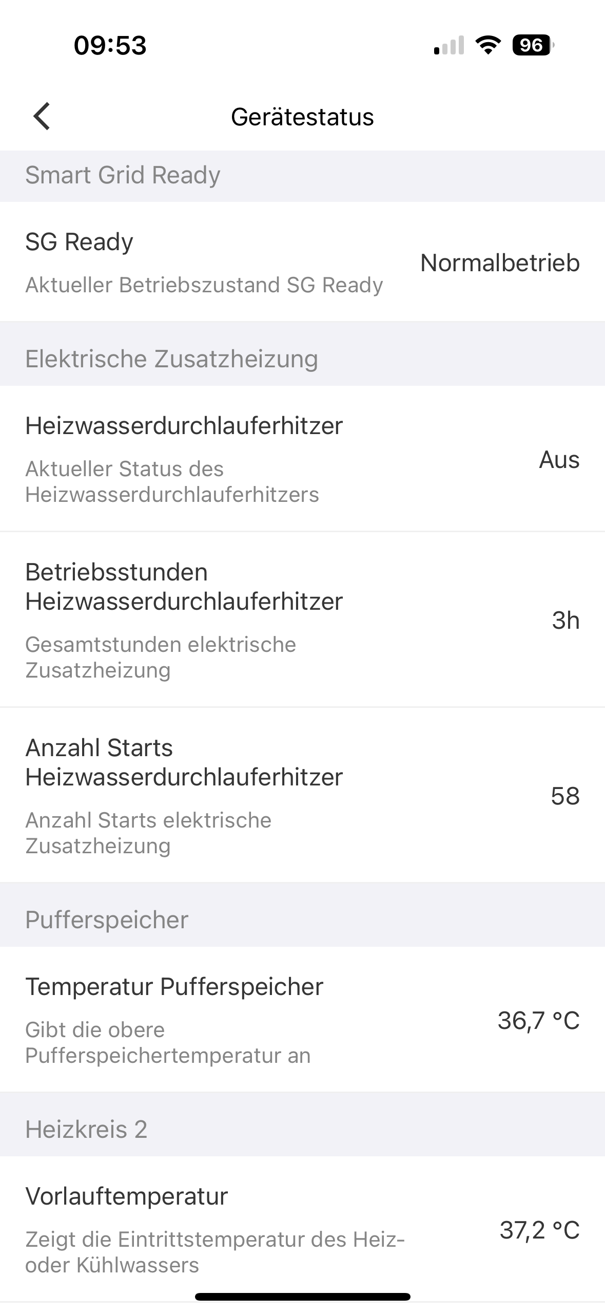

Ich vermute mal, dass die Anlage einen großen Heizwasserpufferspeicher (>=200l) hat.
Wenn dem so ist, dann kann der Heizwasserdurchlauferhitzer abgeschaltet werden.
Im absoluten Notfall ignoriert die Anlage das, im Normalbetrieb bleibt die einfach aus.

Richtig vermutet, es ist der große Pufferspeicher.
