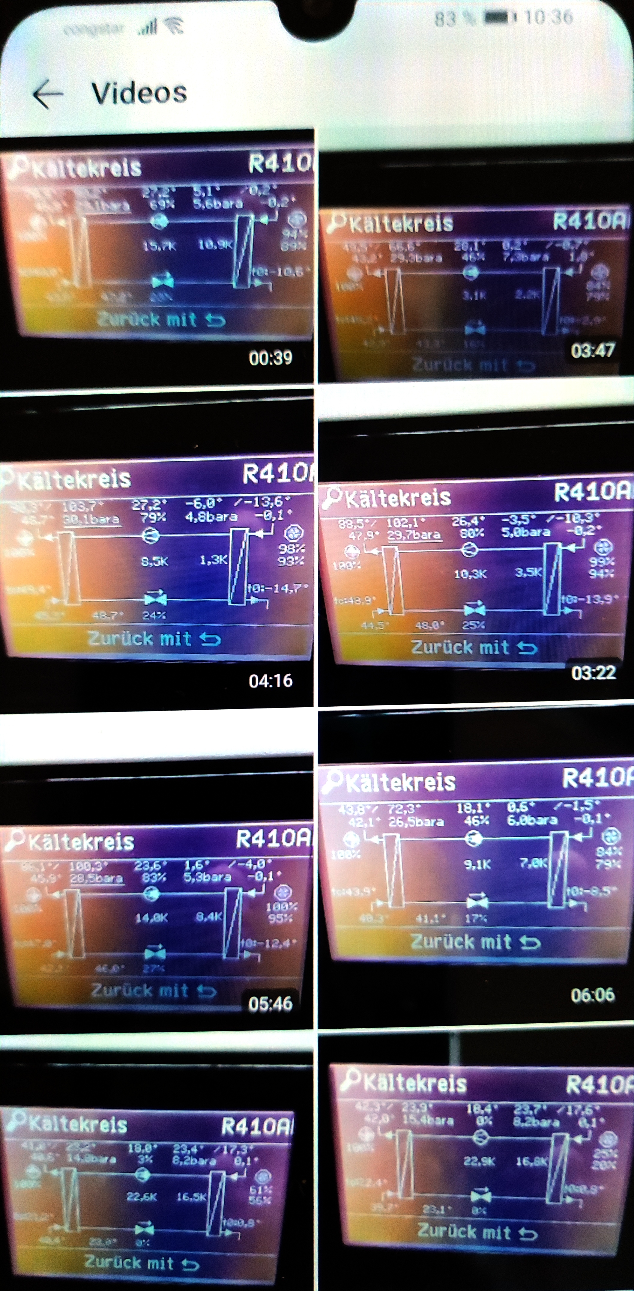

vielleicht kannst du damit was anfangen. Konnte die Videos nicht einstellen.
Jetzt hab ich mal die Protokolle vor und nach dem letzten Einsatz verglichen und hab eine Frage.
Warum wurde bei Parameter 508B Minimale Leistung Verdichter von vorher 10% auf 48% gesetzt? Hat dies auch Auswirkungen auf den Stromverbrauch und auf die Modulation bzw. die Leistungstufen / Belastungsklassen des Verdichters?
Kannst du mir das bitte erklären?
Katze13
Hallo Katze,
das wurde höher gesetzt weil einige Verdichter wegen Ölmangel defekt wurden.
Bei zu niedriger Fließgeschwindigkeit des Kältemittel wird das Öl nicht mehr mitgerissen und kommt nicht mehr zum Verdichter zurück.
Auf den Bildern sieht man aber dass er bei der Beladung des Puffers gar nicht auf die 48% runterregelt sondern mit bis zu 83% läuft.
Ich würde die Sekundärpumpe etwas zurück regeln. Dann sollte der Puffer langsamer und mit wenige Kompressor Leistung beladen werden. Theoretisch könnte man so bis zu 0,5 mehr COP herausholen.
In Abstimmung mit deinem Heizungsbauer würde ich 7343 von 100% erst mal auf 85% reduzieren und schauen wie sich die Verdichter Leitung dann entwickelt.
Alternativ 7340 mit Option 3 könnte man auch ausprobieren.
Zu niedrige darf man nicht gehen, der Mindestdurchfluss muss immer gegeben sein und der Sekundär Volumenstrom muss etwas höher als der Volumenstrom des Heizkreises sein.
Die Belastungsklassen hängen von der Temperatur Differenz ab, da wird sich nichts ändern.
Das ist durch die Heizkurve bestimmt.

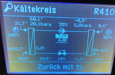

weißt du was hier die richtige Verdichter min Leistung (508B) ist?
Ein Techniker stellte bei mir mal 35% ein, ein andrer 40% was ist richtig? Welche Leistung sollte bzgl. der Öl Sache auf keinen Fall unterschritten werden?

Hi Qwert, kann es hier zum Verdichterschaden, wenn hier 35 prozent bei 508B eingestellt sind?
lg
Wenn der Viessmann Techniker 35% eingestellt hat wird das schon sein Richtigkeit haben.
Katze13 hat auch eine 16 KW Maschine mit großer Verdichter.
