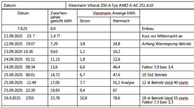

Start 21.9.25 Mitternacht - geeichter (zwischen) Zähler ca. 1,7 kWh
Heute 25.9.25 22:20 Zähler 19,93 kWh Anzeige in Analyse (AP) 9,4 kWh Strom / 67 thermisch
(Außentempperatur 9,5 Grad Betriebsstunden Verdichter 15 h, 47 Starts - nur Heizung kein WWasser)
- was ist die Ursache für diese hohe Abweichung?

Hallo Karl, danke für deine weiterführenden infos.
Softwarestand SW 20.515.2509.291 HW 2.612.1014
Das Gerät wurde am 6..8.25 instaliert und am 21.9.25 kurz vor Mitternacht eingeschaltet. An dem geeichten Zwischenzähler wurde nur die Wärmepumpe (innen + Außen) angeschlossen - keine weiteren Verbraucher.
Meine Gemessenen und angezeigten Werte
Ich habe durch die Kostal PV Anlage einen guten Überblick über den Stromverbrauch im Haus.Es werden Büroflächen beheizt daher nur zwischen 8 und 18 Uhr 20 Grad.
In der ersten Nächten war ein verrücktes Verhalten mit vielen Takten (bei knapp 18 grad außen) vorhanden.
Nach 2-3 Tagen habe ich mit dem Heizungsbauer gesprochen, der die Anlage neu eingestellt hat. Dann wurde es besser.
Siehe auch Bildschirmfotos

Was mirt aufgefallen ist
-sehr geringer Temperaturunterschied zwischen Vor und Rücklauf - häufig fast gleich/ weniger als 0,5 grad
- Volumenstrom 1550 l/h (? wird da nur Wasser umgewälzt?) Volumenstrom reduzieren sinnvoll?
wenn ja - wie gehts
Ich denke deine Empfehlung zu experimentieren ist gut -ich bin jedoch in einigen Tagen für rund 5 Wochen nicht in Deutschlalnd - erst dann kann ich es machen
<> Erklärung für die Tabelle Stromverbrauch
Vissmann Anzeige themisch / Strom =Faktor ca 7
Zähler thermisch /Stromzähler = Faktor 3,3
der letzte Wert ist nach meiner Einschätzung eher zutreffender (die Viessmannanzeige mit mehr als 7 nicht glaubhaft)
