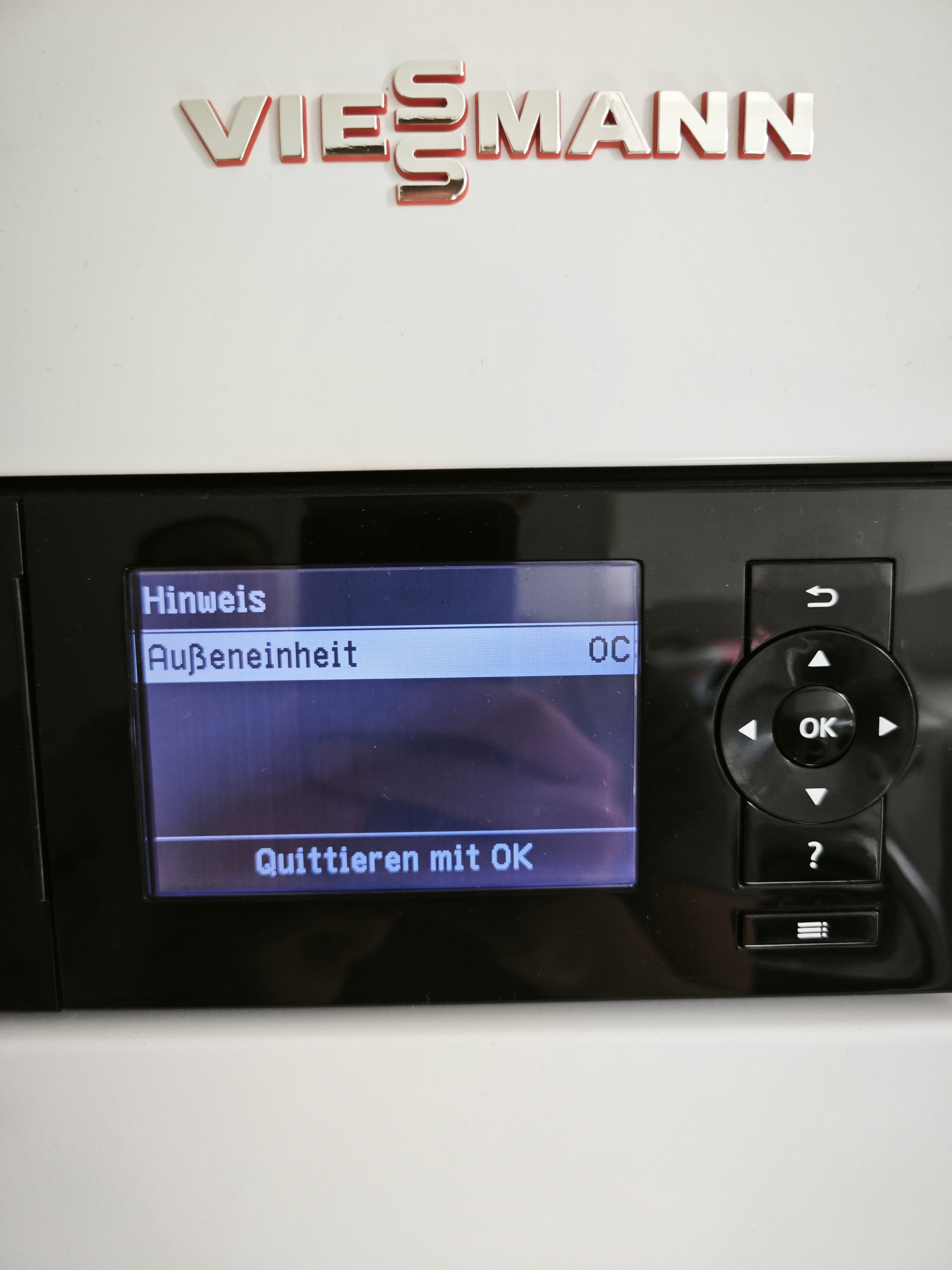

Bitte fotografieren Sie die Meldungsstatistik des Kältekreislaufs und ob auf dem Display der Außeneinheit Ht oder Sb angezeigt wird?
In der Meldungsstatistik gibt es keinen aktuellen Eintrag, aber auf dem Display steht Ht und es wird neuerdings ein Hinweis angezeigt (siehe Foto).
Hallo @sigo84
OC bedeutet, dass die Anzahl der Ereignisse im Außengerät überschritten wurde.
Dies können Sie mit OK bestätigen.
Bitte fotografieren Sie die Meldungsstatistik des Kältekreislaufs.

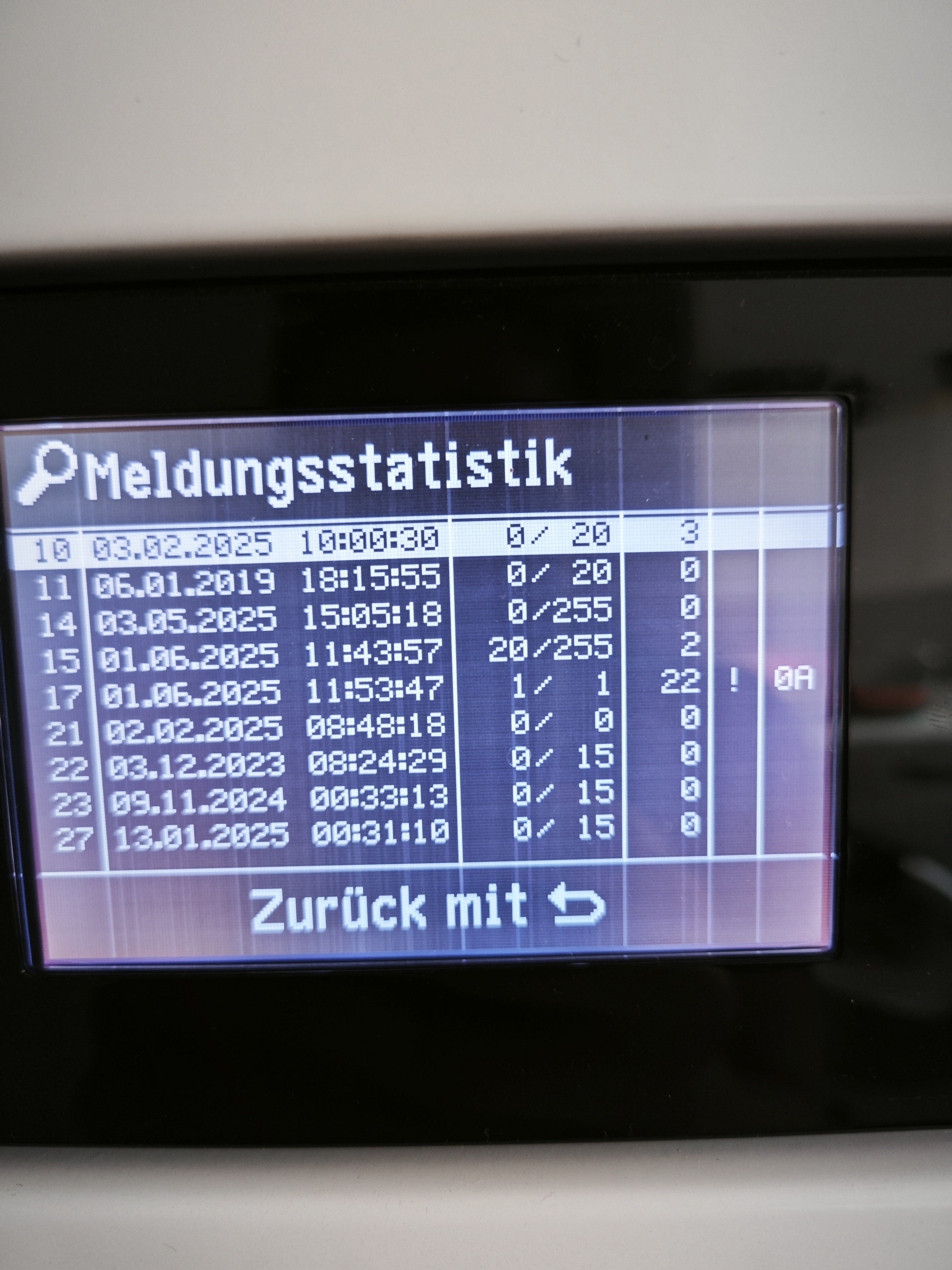

Jetzt hat sich da doch was geändert.
Und jetzt kam nach dem Einschalten wieder die Störung 0A.

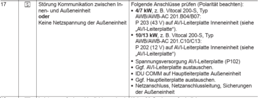

Hallo @sigo84
Da trotz neuer Hauptplatine erneut ein Kommunikationsproblem besteht, bleibt als Problem nur noch die AVI-Platine in der Inneneinheit, sofern das BUS-Kabel in Ordnung ist.
Das Kabel habe ich bereits durchgemessen. Das ist in Ordnung.
Dann tausche ich als nächstes mal die AVI-Platine und melde mich anschließend.

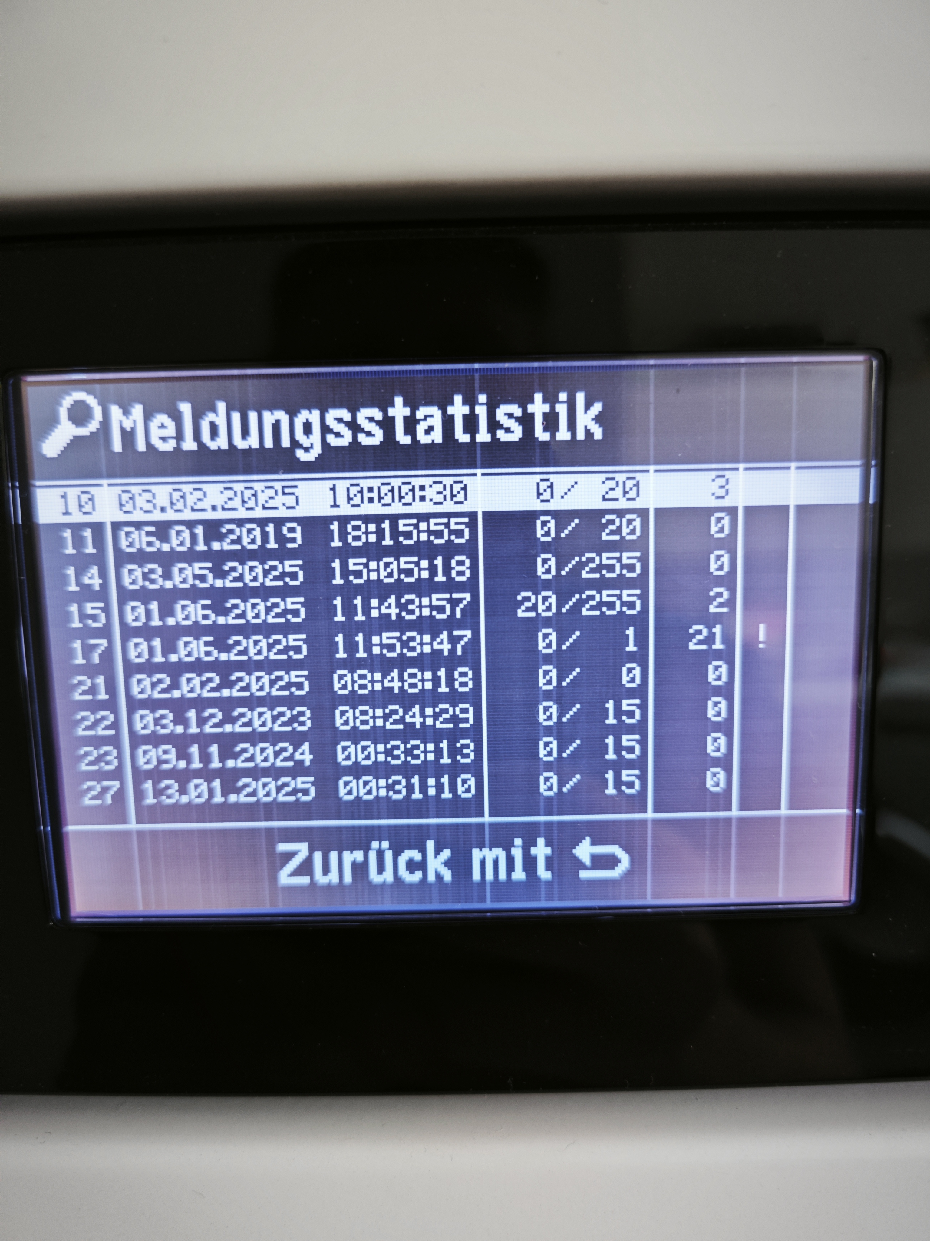

Hallo @sigo84
Hallo @sigo84
Jetzt ist der letzte Fehler 15.
Die Hauptplatine erhält Spannungsinformationen von der Treiberplatine.
Hallo @sigo84
Ist die ausgetauschte Treiberplatine möglicherweise defekt und meldet eine niedrige Spannung?
Wieso 15? Die Meldung ist doch von Januar und älter?
Ist die aktuellste Meldung nicht vom 01.06.2025?
