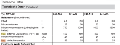

Senken Sie die gewünschte WW-Temperatur später, da die WP mit dem Kompressor keine 60 Grad bereitstellen kann.
Die Inneneinheit klackt jetzt zwischendurch etwas lauter.
Ist das normal?
Wieviel Grad schafft denn die Wärmepumpe mit dem Kompressor?
Hallo @sigo84
Die Stufen des Elektro-Durchlauferhitzers werden eingeschaltet. x = 1, 2, 3. Relais klicken.
Mit dem Kompressor sind maximal 55 Grad VL möglich, das heißt, die WW kann auf 50 Grad eingestellt werden.
