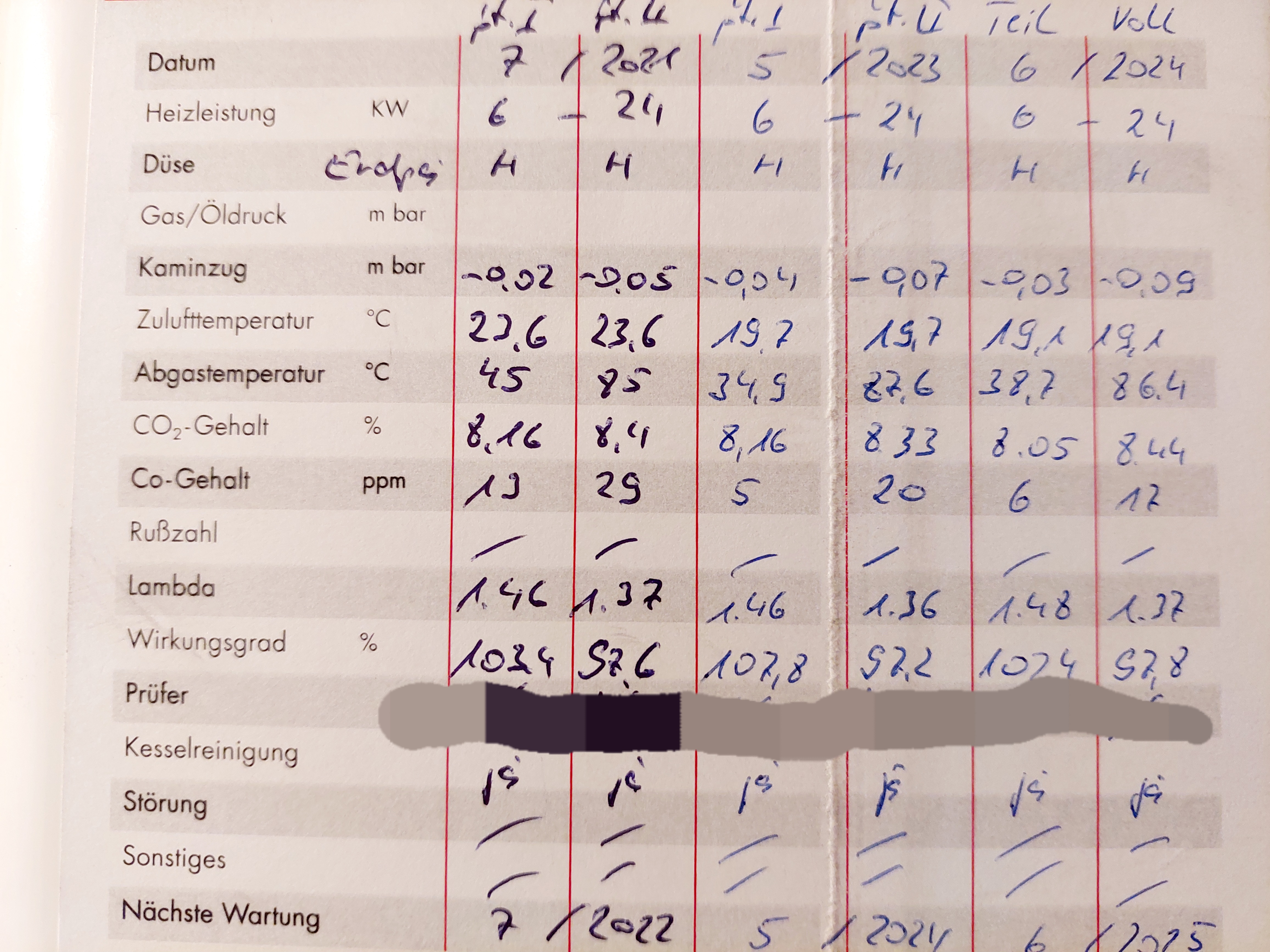

sind die Messwerte auf dem Bild eventuell relevant?
Beim WW scheint was nicht zu stimmen. Ein Unterschied von Soll zu Ist von 9K lässt sich nicht durch Nachlaufzeit erklären. Die geht im allgemeinen nur etwa 10 min. Eher könnte hier der Fühler nicht richtig positioniert sein oder der Fühler ist schlicht defekt.
Im Übrigen sollte die Zirkulation während der WW- Bereitung ausgeschaltet sein.
