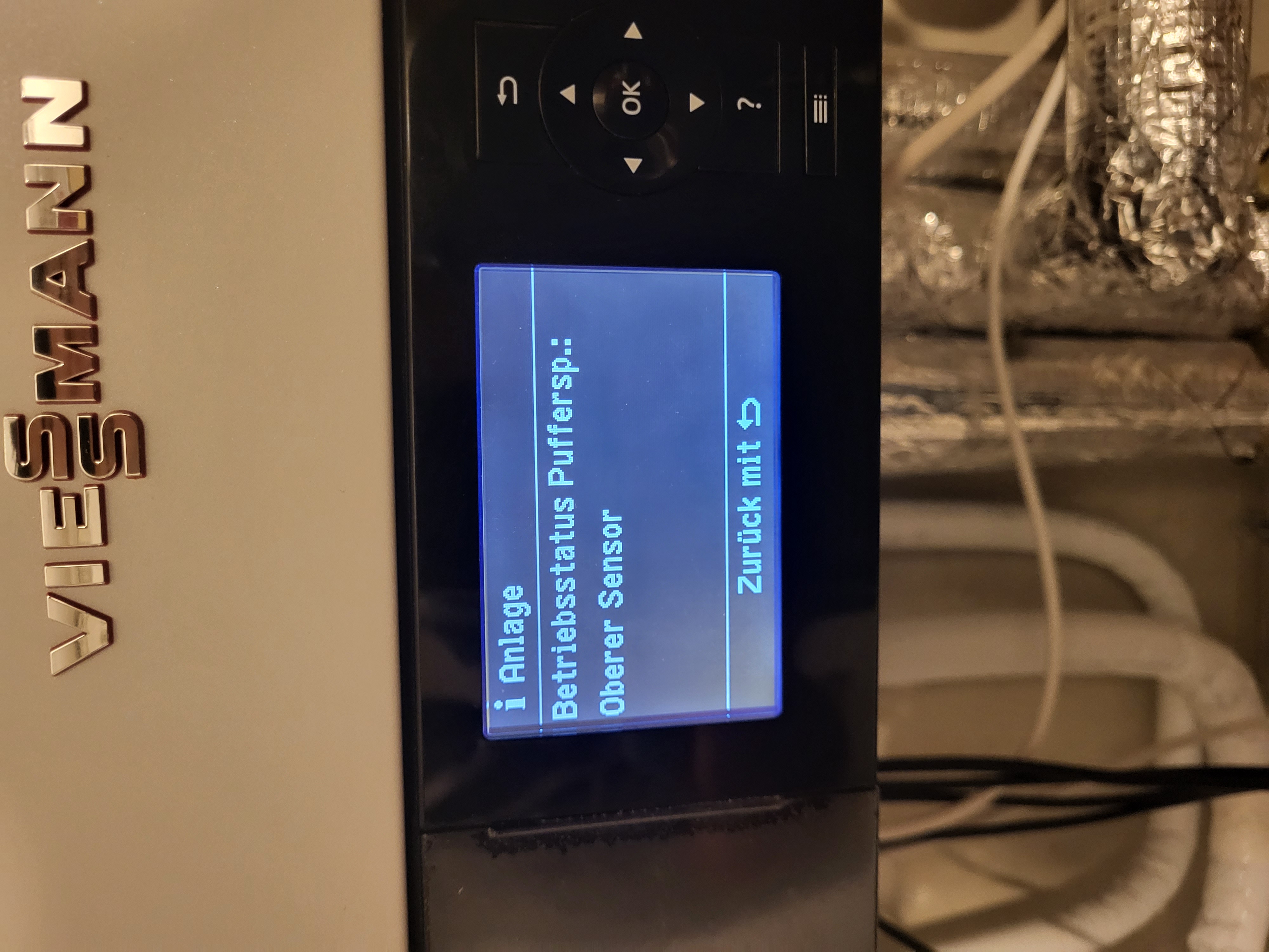

Anbei Bilder.

mach bitte mal ein Bild von jeder Seite der Anlagenübersicht, wenn das Problem vorliegt. Du gelangst dorthin, indem du die "?"-Taste gedrückt hältst.
anbei die Bilder. Der Vorlauf, der zur Heizungspumpe führt ist wieder sehr heiß. Kann es sein, dass der untere Temperaturfühl zu tief am Speicher sitzt? Kabel führt nach ganz unten.
