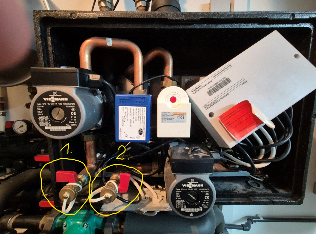

ich habe eine Vitocal 300-G (Typ BWC, Erdwärmebohrung 2 x 60 Meter) + NC-Box (natural cooling) und würde gerne überprüfen mit welcher Soleart die Anlage befüllt wurde (vermutlich mit Glysofor N). An welchem Hahn in der NC-Box (siehe Bild) kann ich eine Probe (1 Liter) von der Sole nehmen? Der Soledruck liegt unglücklicherweise schon bei 0 Bar. Ab wann geht die Anlage auf Störung? Wozu gibt es zwei Hähne? Um die Anlage zu entlüften?

du kannst aus beidem eine Probe nehmen. Es sind zwei, damit gespült werden kann beim Befüllen der Anlage. Wenn der Druck auf einmal bei 0 bar ist, sollte das Soleausdehnungsgefäß einmal überprüft werden. Ansonsten hast du vielleicht noch die Rechnung von der Installation der Anlage. Da steht dies unter Umständen drauf, welches Solemedium eingefüllt wurde. Alternativ fragst du deinen Installationsbetrieb.

es sind einige Wochen vergangen und ich habe die Undichtigkeit der Erdbohrungsleitung gefunden. Ich habe zwei Bohrungen je 60 Meter tief. Jede Bohrung hat zwei Zu- und zwei Rückläufe. Die Zu- und Rückläufe sind an einem Verteiler angeschlossen. Vorm Verteiler gehen dann zwei dicke PE-Rohre zur Wärmepumpe. Alle Zu- und Rückläufe können über Kugelhähne abgesperrt werden. Die Kugelhähne waren undicht und mussten getauscht werden.
Nun aber meine Kritik. Die Aussage von Dir, dass man aus beiden Hähnen (siehe Bild am Anfang und Antwort vom 22.01.2014 um 7:14 Uhr) eine Probe entnehmen kann ist so nicht richtig. Der linke Hahn (mit 1. gekennzeichnet) ist anscheinend mit dem Fußbodenkreislauf verbunden. Der 2. Hahn (rechts) ist mit dem Erdbohrungskreislauf verbunden. Somit kann man nur am zweiten Hahn eine Soleprobe entnehmen. Solch eine vermeintliche Fehlinformation von einem Viessmann-Mitarbeiter zu erhalten hat mich enttäuscht. Zum Glück habe ich diesen Irrtum beim Entnehmen der Probe bemerkt und konnte unnötige Analysekosten in Höhe von 230,- Euro vermeiden. Da ich Laie bin kann ich mich ja täuschen, jedoch war die Farbe der beiden Flüssigkeiten aus dem ersten und zweiten Hahn unterschiedlich.
