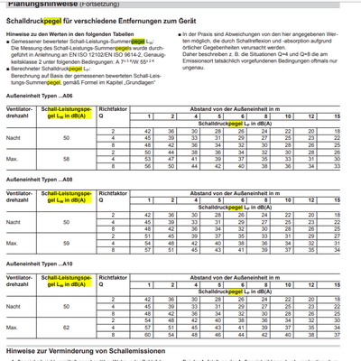

ich würde die Schallleitungspegel einer Vitocal 200-s awb-m-e-ac 201.E10 NEV
sowohl für den Normalbetrieb als auch für den geräuschreduzierten Betrieb "wenig" und "stark"
benötigen, damit ich das Formblatt des Leitfadens "Schallschutz haustechnischer Anlagen" für Wien
ausfüllen kann.
Aus den Datenblättern bzw. den diversen Handbüchern (Bedienung, Planung,...) geht das leider
nicht hervor.
kann mir da jemand weiterhelfen ?
Danke, LG

Hallo Throsten,
leider nein.
Einerseits ist diese Planungsanleitung für die C und D Modelle und nicht für 201.E10.
Ich habe die hoffentlich aktuelle Planungsanleitung für das E10 Modell gefunden.
Interessanter Weise ist dort auf Seite 93 aber von A10 Modellen die Rede?
Es geht daraus auch nicht hervor welcher geräuschreduzierte Betrieb ("wenig" oder "stark")
in der Nacht verwendet wurde. Schließlich ist der Betrieb am Abend mit weniger Reduktion
interessant.
Was für mich aus den Ausführungen nicht hervorgeht, wie hoch eigentlich die Schalldruckpegel
seitlich (ca. 90 Grad) sind. Nach den Zeichnungen stehen die Personen bei Q=4 ja genau
in Front der Außeneinheit.
LG, Johannes

Leider hilft mir der Link nur teilweise weiter.
Es ist nicht klar, ob der "schallreduzierte Betrieb" jetzt "wenig" oder "stark" reduziert ist.
Ich vermute einmal "stark", aber mich würde dann der dB Wert für "wenig" interessieren.
Aber vielleicht ist das ganz nur irreführend und man kann gar nicht "normal", "wenig" und "stark"
auswählen (im Zeitprogramm) sondern nur 2 von den dreien.
