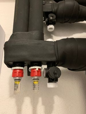

Punkto Überströmventil bin ich etwas überfragt. Kann das eines sein? :
Hier teilt sich der Vorlauf auf die beiden Fan-Coils auf. 
Danke & LG,
Michael
Nein, das ist kein Überströmventil. Das Überströmventil sorgt dafür, dass der Mindestvolumenstrom immer eingehalten wird, auch wenn einer der Fan-Coils zu macht. Teil mir bitte mal die vollständige Seriennummer mit, damit ich mir den Serviceeinsatz ansehen kann.
