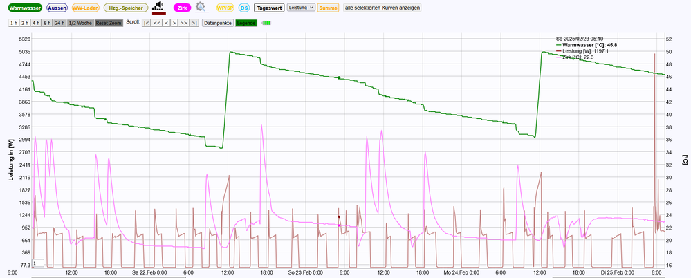

Eingestellt ist 49°C Soll bei 10K Hysterese.Screenshot 2025-02-26 141857.png
Zur Erläuterung:
Grün- Temperatur Warmwasserspeicher
braun - Leistungsaufnahme der 250-A (ja, unsere taktet bei den Temperaturen um 10°C und mehr deutlich)
pink - Temperatur Zirkulationsleitung,
Die Zirkulation wird über Taster ferngesteuert bei Bedarf mit ca. 5 Minuten Laufzeit aktiviert,
das kann die 250-A über die 143er-Kontakte
Der Speicher verliert selbst kaum Temperatur, durch eine dauernd aktive Zirkulation geht am meisten verloren.
Also ausprobieren, einfach mal an einem Freitag umstellen und sehen was übers Wochenende so passiert.
Wo das Bild herkommt:
Ich überwache die Anlage via Arduino mit einem Satz zusätzlicher Temperatursensoren. Die Daten gehen via WLan im csv-Format an den "Homeserver" und ein Grafiktool. Alles lokal und selbstgebaut/programmiert.
rudi
