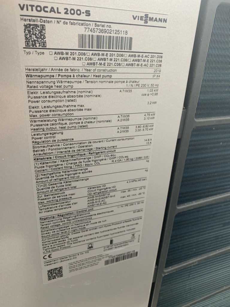

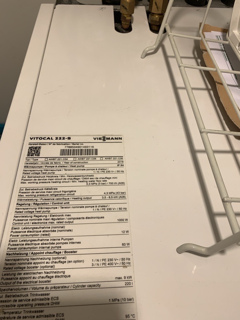

ich habe eine Wärmepumpe Vitocal 222-S, Baujahr 2019,
Inneneinheit: Vitocal 222-S  AWBT-E-AC221.C08  mit der Seriennummer 7788534901493116.
Nun würde ich gerne die Smart Grid-Funktion mit unserem SIGenergy-Wechselrichter, der ein integriertes HEMS hat, verbinden.
Leider bin ich mir nicht sicher, ob meine Wärmepumpe bereits SG Ready ist. In der Dokumentation finde ich dazu unterschiedliche Angaben – mal heißt es ja, mal nein.
Zusätzlich sehe ich weder auf dem Display der Wärmepumpe noch in der ViCare-App eine Einstellung oder Anzeige zur Smart Grid-Funktion.
Muss diese Funktion eventuell gesondert freigeschaltet werden? Oder erscheint sie erst, sobald ein Signal am Eingang anliegt?
