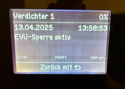

ich steuere meine WP mit der SG Ready Steuerung. Immer wieder tritt die Meldung EVU Sperre auf.
Das scheint zumeist bei der Maximalwertsteuerung zu passieren (C & D unter Spannung) zu passieren.
Durch die EVU Sperre stoppt die WP immer wieder, was mir nicht sinnvoll erscheint. Das führt zu vielen Laufzeiten über den Tag.
Anfangs vermutete ich einen Logicfehler. Inzwischen sorge ich dafür das die Relais von nur einem Baustein aktiviert werden können. Laut dem Datenlogging habe ich keine Fälle in denen die Steuerung den Kontakt C mit Spannung versorgt und der Kontakt D spannungsfrei ist (EVU Sperre). Ich habe das jetzt mehrfach beobachtet.
Was könnte die Ursache sein?
Ist das häufige Anfragen potentiell ein Problem für die Wärmepumpe?
Ich nutze die Regelung im wesentlichen bei entsprechender Solarproduktion bzw. aus dem Akku. Könnten Spannungsschwankungen ein Problem für die Erkennung der SG Ready sein? Es scheint das Solarproduktion und Akku die Spannung leicht schwanken lassen.
Vielen Dank für Euer Feedback
Tom

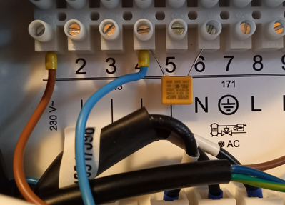

Bei den Vitocal 15x/25x sind die SG-Eingänge sehr empfindlich, so dass es bereits durch kapazitive Kopplung zwischen den Adern der Anschlussleitung zu einer Auslösung kommt. Evtl. passiert das auch bei dir. Ich habe ca. 7m Anschlussleitung und muss min. einen 10nF Filterkondensator (X2-Typ) vom Eingang gegen N schalten.

Wenn ohne geschlossenen Relaiskontakt die EVU-Sperre zuschlägt, ist das eigentlich ein eindeutiges Zeichen. Da es bei dir nicht dauerhaft auftritt, scheint es ein Grenzfall zu sein.
Wie beschrieben, konnte ich es bei mir mit einem 10nF-Filterkondensator lösen.

Der Kondensator muss ein Sicherheitskondensator (X2) sein, damit er direkt zwischen L & N verbaut werden darf. Ich hatte zunächst nur einen 100nF Kondensator zur Hand, der auch gut funktionierte und für die meisten Fälle passen sollte. Ich wollte aber testen, welche Minimalkapazität bei meiner Leitungslänge ausreicht, und habe mir deshalb ein kleines Sortiment geholt.
PATIKIL Polypropylen-Sicherheitskondensatoren, 1 Satz/50 Stück, 0,001/0,01/0,022/0,047/0,1 uF AC 310...
Es funktionieren auch sog. RC-Löschglieder, die es in verschiedenen Kombinationen aus Kondensator und niederohmigem Serienwiderstand gibt.
