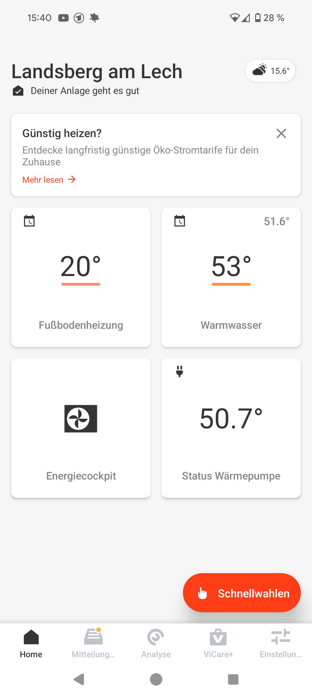

An der Heizung selbst kann ich nur einmal die Warnmeldung A.17 am 17.09.2024 ablesen, dass die Temperatur für Hygienefunktion nicht erreicht wurde. In der ViCare-App erhalte ich aber jede Nacht um 2 Uhr die Meldung, dass ein erhöhter Einsatz der elektrischen Wärmepumpe festgestellt wurde. Und alle paar Tage schaltet die Heizung ab und meldet, dass die Außeneinheit gesperrt ist. Dann könnte ich den Notbetrieb aktivieren oder die Anlage manuell entsperren.
Aktuell beträgt die Außentemperatur 14,2 °C und trotzdem läuft der Heizstab, aber der Verdichter nicht für 20 °C Fußbodenheizugn und 43 °C Wassertemperatur. Ich habe auch mal ein paar Screenshots aus der ViCare-App angefügt.

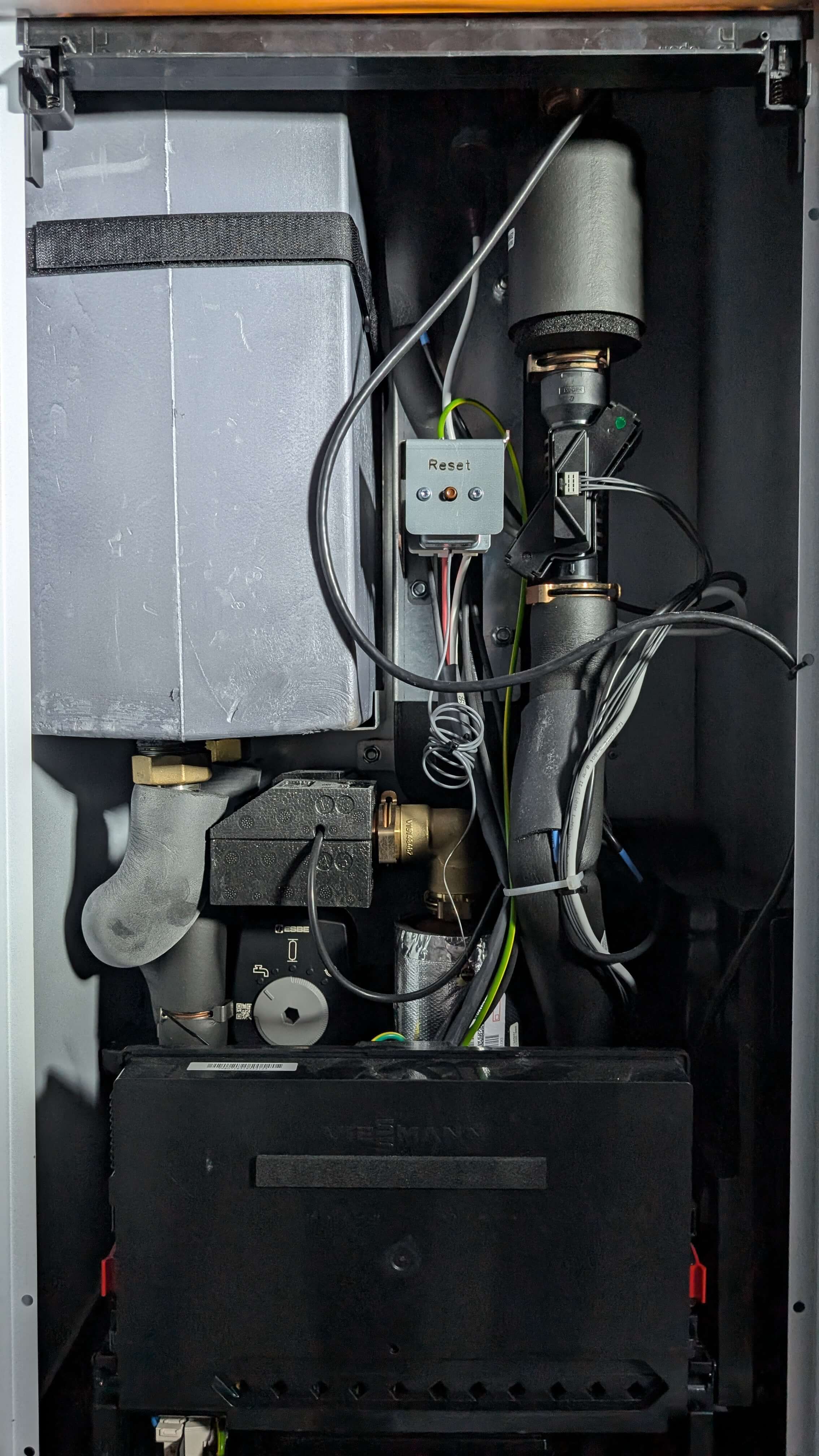

Versuchen die nächste Warmwasserbereitung abzupassen und, falls möglich, versuchen sie die Temperatur am Vorlauf des Warmwasserspeichers zu messen. Der Vorlauf sollte über 50 Grad warm werden. Das sollte auch beim haptischen Testen unangenehm sein :-). Wenn dies nicht der Fall ist, tippe ich auf eine Fehlfunktion des 3 Wege-Umschaltventils in der Inneneinheit. Das sollte sich der Fachbetrieb ansehen.

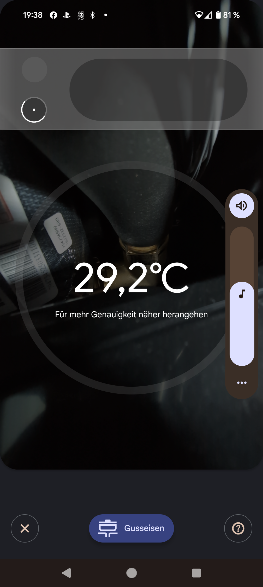

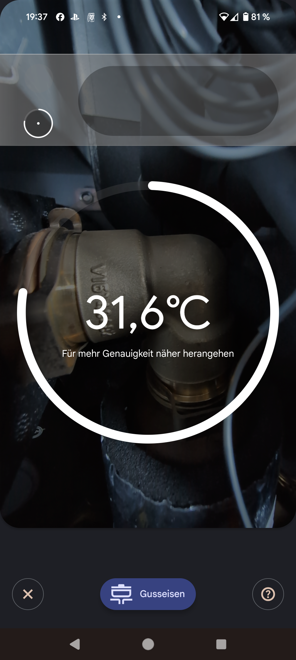

Das Innenleben meiner Heizung sieht etwas anders aus. Deshalb bin ich mir nicht sicher, wo der Vorlauf ist. Wenn ich es richtig überblicke habe ich die Stelle vor dem Durchlauferhitzer und danach gemessen. Beides hat aber nur so um die 30 Grad und ließ sich auch gut mit der Hand berühren.
Das 3/4 Wegeventil ist bei ihnen etwas unterhalb der Mitte links. Auf diesem befinden sich auch die Symbole für Heizen, Warmwasser und Auftauen. Zum Zeitpunkt der Aufnahme zeigt es auf Warmwasser.
Messen/fühlen sie auch einmal die Temperatur direkt am Vorlauf am Warmwasserspeicher. Das sollte der mittlere bzw. dritte Anschluss von unten am Speicher sein und bei der Warmwassererwärmung etwa 50 Grad warm sein. Wie groß ist denn der Volumenstrom bei der Warmwassererwärmung?
Ah, okay. Ich habe schon beobachtet, wie das Ventil von Warmwasser auf Abtauen wechselt. Ich habe heute mal das Warmwasser auf 53 °C gestellt. In der Diagnose der Wärmepumpe wurde beim Aufbereitungsvorgang ein Volumenstrom von 424 l/h angezeigt und die Aufbereitung lief aber rein wieder über die elektrische Zusatzheizung. In der Diagnose wurde eine Vorlauftemperatur von 60 °C angezeigt, in der App 51,6 °C und direkt am Einlauf in den Warmwasser-Pufferspeicher habe ich 44,8 °C gemessen.

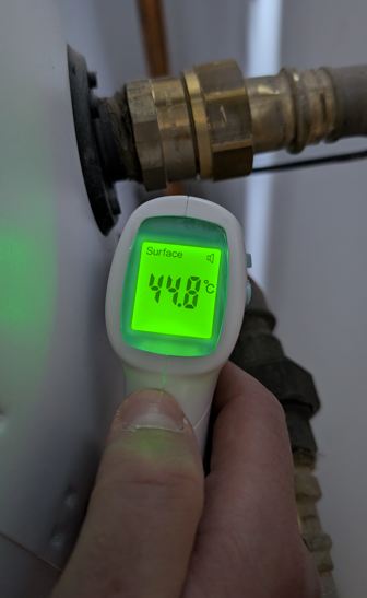

Ja, ich war heute im T-Shirt draußen :-). Die Temperatur am Vorlauf des Heizwasserpufferspeichers blieb jetzt beim Messen konstant bei 23,3 °C. Das scheint also nicht mit aufgeheizt zu werden. Ich hatte die Warmwasserbereitung jetzt ausgeschaltet. Die Pufferspeichertemperatur lag noch bei 45,9 °C. Ver Verdichter/Ventilator lief und das Ventil stand auf Heizen. Als ich die Warmwasserbereitung eingeschaltet habe mit Ziel 53 °C, schaltete der Ventilator bei einer Wärmepumpentemperatur von etwas über 41 °C ab und die Elektroheizung sprang an. Von da an lief dann nur noch die Elektroheizung.
