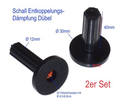

Wichtig ist auch noch mal eine Entkopplung von der Konsole zur Wand mit Schallschutzdübel um Vibration auf Wand zu minimieren.

Moin ArLi
Ja es gibt spezielle Dübel die isolieren die Konsole von der Wand, so das diese nicht direkt anliegt.
Währe im zuge möglich die einzusetzen, wenn die Konsole gedreht wird.
Gruß Claus-Vito
Auf Plastikdübel würde ich nicht vertrauen. Da gehören bei dem Gewicht Metallspreizdübel hin. Es soll ja nicht die Konsole entkoppelt werden. 🙄  Sondern die WP....
Diese Dübel sind ein Witz, in jeder Hinsicht. Wer glaubt, die würden Vibrationen entkoppeln, der glaubt auch dass Zitronenfalter Zitronen falten.
Die WP auf der Konsole gehört in korrekte Gummisilentlager gesetzt. Das was auf den Bildern zu sehen ist , ist schlichtweg ein Witz. Zumal wenn die Gummis angerissen werden. Vedrehte Konsole, ja, aber vom  "Fachbetrieb" da darf man nicht zu viel verlangen. Nachsicht ....
EIn Drehen der Konsole sehe ich (statisch)  nicht als zwingend nötig an. Kann, muss nicht. Bei korrekter Entkoppelung muss jedoch die WP höher gesetzt werden, siehe unten, aufgrund der dann zu kurzen Rohre muss eh alles abgebaut werden, ja, dann kann man selbstverständlich auch die Konsole umdrehen. Alternativ Konsole um die Dicke der Blöcke tiefer, aber ein Abbau ist nötig.
