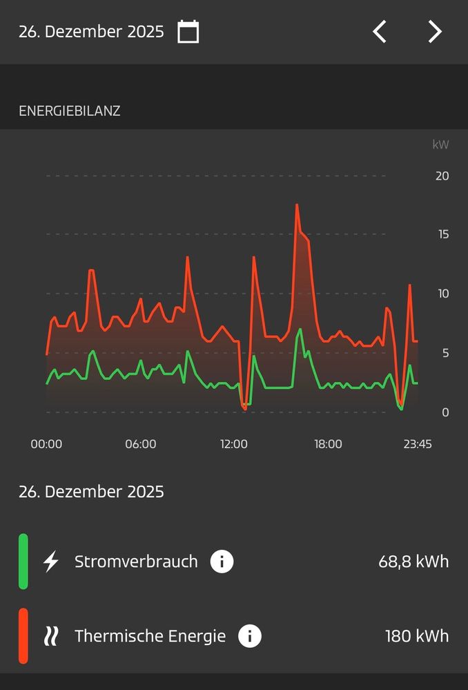

Da es die letzten Tage ja durchgehend recht kalt war habe ich das Laufverhalten der Wärmepumpe mal beobachten.
Wie man an diesen Tag sehen kann, läuft die Wärmepumpe durchgehend, was ja recht gut ist. Nur diese Wärmespitzen iretieren mich ein bisschen. Zwischen 17:30 Uhr und 21:30 Uhr lief die Wärmepumpe schön konstanz mit ca. 2kw Verbrauch durch. Wiese macht sie es nicht durchgehend so?
An diesen Tag sieht man sehr gut, das die Wärmepumpe regelmäßig die Leistung hochfährt und wieder runternimmt obwohl nichts verändert wurde....

Wenn's draußen recht ungemütlich ist und dazu noch relativ hohe Luftfeuchtigkeit (Nebel) vereist sie schneller und muß deswegen öfter abgetaut werden.
Vermutlich hängt es hauptsächlich damit zusammen.

Dein thermischer Ertrag pro Stromverbrauch ist ziemlich mau. Steht die Anlage in einer sehr kalten Gegend, oder musst du aus Gründen eine hohe Vorlauftemperatur fahren?
LG, Sebastian
Anlage steht in NRW, also keine extrem kalte Gegend, halt nur die letzen Tage wie überall in D. Vorlauftemperatur vom Wärmeerzeuger liegt bei 0 Grad Außentempertur bei 50 Grad. Bei den Heizkörper bei 50 Grad und FBH 36 Grad.
@Martin090 Vorlauftemperatur vom Wärmeerzeuger liegt bei 0 Grad Außentempertur bei 50 Grad. Bei den Heizkörper bei 50 Grad und FBH 36 Grad.
Ui, das ist hoch. Wenn du bei einer Außentemperatur von 20K unter Raumtemperatur schon mit einem Vorlauf von 30K über Raumtemperatur fahren musst, dann wirst du bei einer Außentemperatur von 30K unter Raumtemperatur (also -10°C) wohl schon mit einem Radiatorvorlauf von 45K über Raumtemperatur (also 65°C) fahren müssen. Da kommt die Vitocal 250-A aber nur mit Heizstab hin. Und auch die 36°C der FBH sind für 0°C schon reichlich.
Bekommst du mit niedrigeren Vorlauftemperaturen als den jetzigen die nötige Heizleistung wegen zu kleiner Radiatoren und zu wenig FBH nicht mehr ins Haus, oder warum ist die Heizkurve so steil? Liegt dir eine Heizlastberechnung der einzelnen Räume und eine raumweise Berechnung der Heizflächen vor?

wenn ich mir den Verlauf der Heizleistung anschaue, wird insbesondere in der zweiten Grafik – an diesem Tag wurde mehr Heizleistung benötigt als in der ersten – deutlich, dass vermutlich die Neigung der Heizkurve zu steil eingestellt ist, also die Vorlauftemperatur an diesem etwas kälteren Tag zu hoch ist.
In der ersten Grafik ist der typische Sechs-Stunden-Abtaurhythmus zu erkennen.
