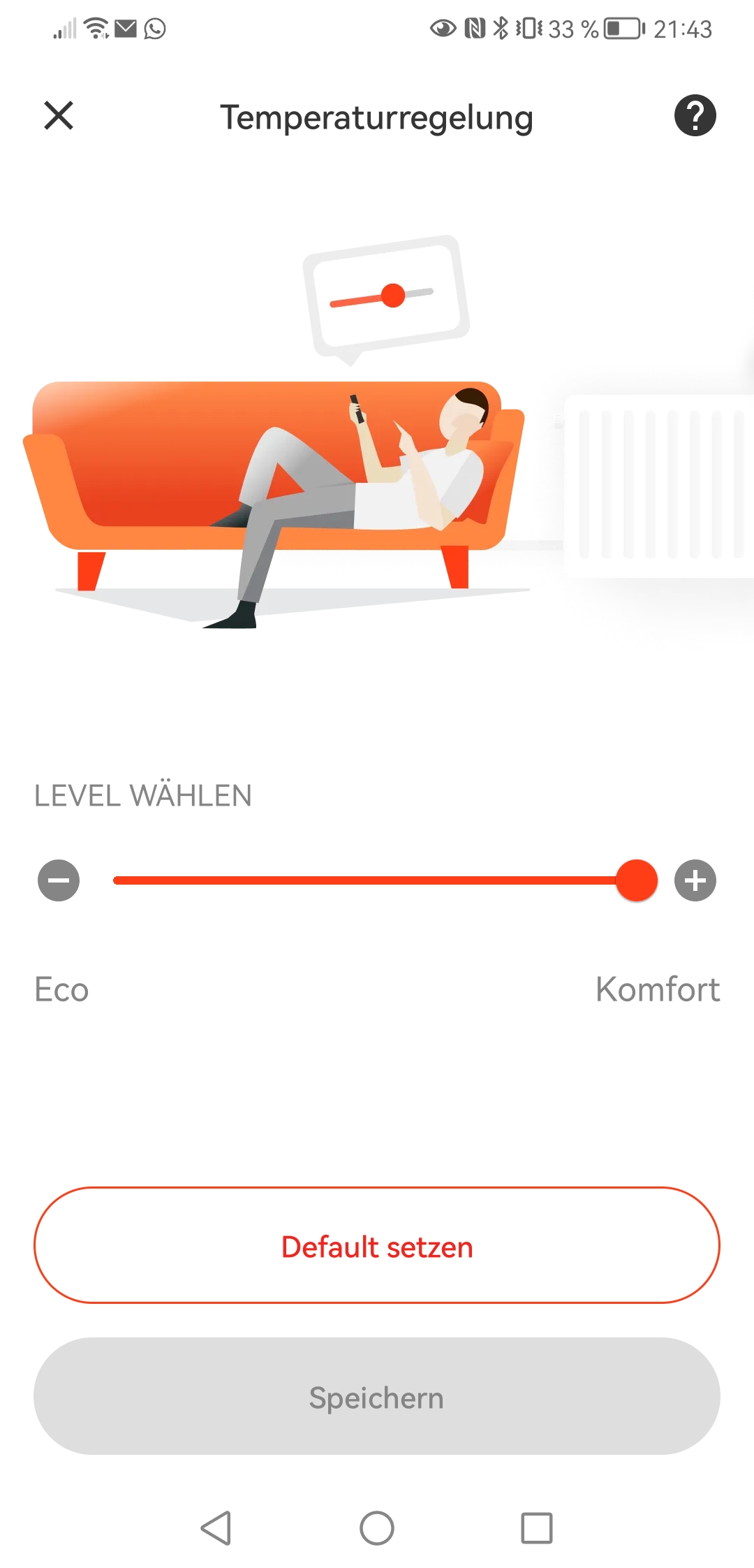

Hilfe! Ich bin seit 1 Woche Besitzer einer Wärmepumpe und habe mir die Fussbodenheizung aufpimpen lassen. Die Installation umfasst ViCare Raumsensoren und das Fussbodenthermostat. In der App werden mir die Sensoren mit Raumtemperatur angezeigt aber leider kann ich die gewünschte Temperatur nicht ändern. Der Heizungsbauer war ratlos, hat Viessmann kontaktiert aber leider bekomme ich keine Antwort. Wo ist der Fehler? Danke für Hilfe!

@Nud ich hoffe doch, dass der Installateur das richtig gemacht hat. Er ist Schritt für Schritt nach Anleitung vorgegangen.
Komisch ist, dass mir die App sagt, dass er in dem Raum kein Thermostat findet.
Im Raum selbst ist ja auch keins.

kannst du fotos deiner vicare oberfläche, der klimasensoren und des Fußbodenthermostats mit verteiler und stellantriebe machen und hier posten

Okay, hier die Fotos. Hoffe du siehst was, das aufschlussreich ist.
An den Stellantrieben kann ich ja keine Hand mehr anlegen?!
die stellantriebe sind falsch angeschlossen deswegen kann er auch keine thermostate(stellantriebe) finden
am bild siehst du die zone (1,2.3)
an jeder zone können max 3 stellantriebe montiert werden
der stellantrieb muss am oberen anschluß mit braun (L) angeschlossen werden und am unteren mit blau (N)
