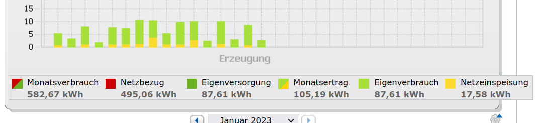

Ich möchte nur eine kleine Ergänzung zeigen:
Der Erlös meiner Ost-West-Anlage mit 21,5 kWp im nördlichen Ruhrgebiet ist im Januar ziemlich bescheiden (bisher) gewesen.... und unterschreitet die Annahme von Guennie sehr deutlich.
Aber mein 500 l - HW-Speicher entlastet meine WP deutlich; bei ca. 6 °C Umgebung kann ich bei meinem Bedarf in der Nacht fast 2 .. 3 h daraus leben, tagsüber ca. 1 h.
Die einfache Berechnung zum Energieinhalt hat Guennie ja auch schon geliefert, meine Energiespeicherung ist bei 10 K Temperaturunterschied knapp 6 kWh.
Und noch etwas (meine persönliche Meinung: Hat die Heizung nur Radiatoren, ist ein HW-Speicher unumgänglich. Ich hätte ihn gern größer, aber leider kein Platz.
