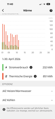

Dann zeig bitte mal ein Bild vom 10.4. ein Bild aus der Vicare App, Analyse, Wärme.
Aber auch hier vermute ich Takte, also Wärmepumpe schaltet ab und wieder ein - das Einschalten verursacht dann eine Spitze - technische Notwendigkeit.
Und dies wäre normal und zu erwartendes Verhalten.
Wie siehts denn bei dir mit Kompressorstarts und -laufzeit aus (Vicare, Einstellungen, Wärmepumpe, Gerätestatus -> "Betriebsstunden Verdichter" und "Starats Verdichter")?

Starts Verdichter 2086,  Betriebsstunden  4845h
2h20min durchschnittliche Laufzeit pro Start - was willst du mehr?
Der "Stuh" im Stromverbrauch ist ok und normal. Der Verdichter benötigt in den ersten Minuten ein Mindestmaß an Leistung (250a, 50% für 4-5min) um den Herstellervorgaben des Kompressors gerecht zu werden.
Damit sieht ok aus - weitere Reduktion der Starts sicher denkbar, aber in der Analyse schwer remote machbar ohne zusätzliche Messungen deinerseits (Aufzeichnung aller RL-Temperaturen, Durchfluss, Hydraulik im Detail..)
