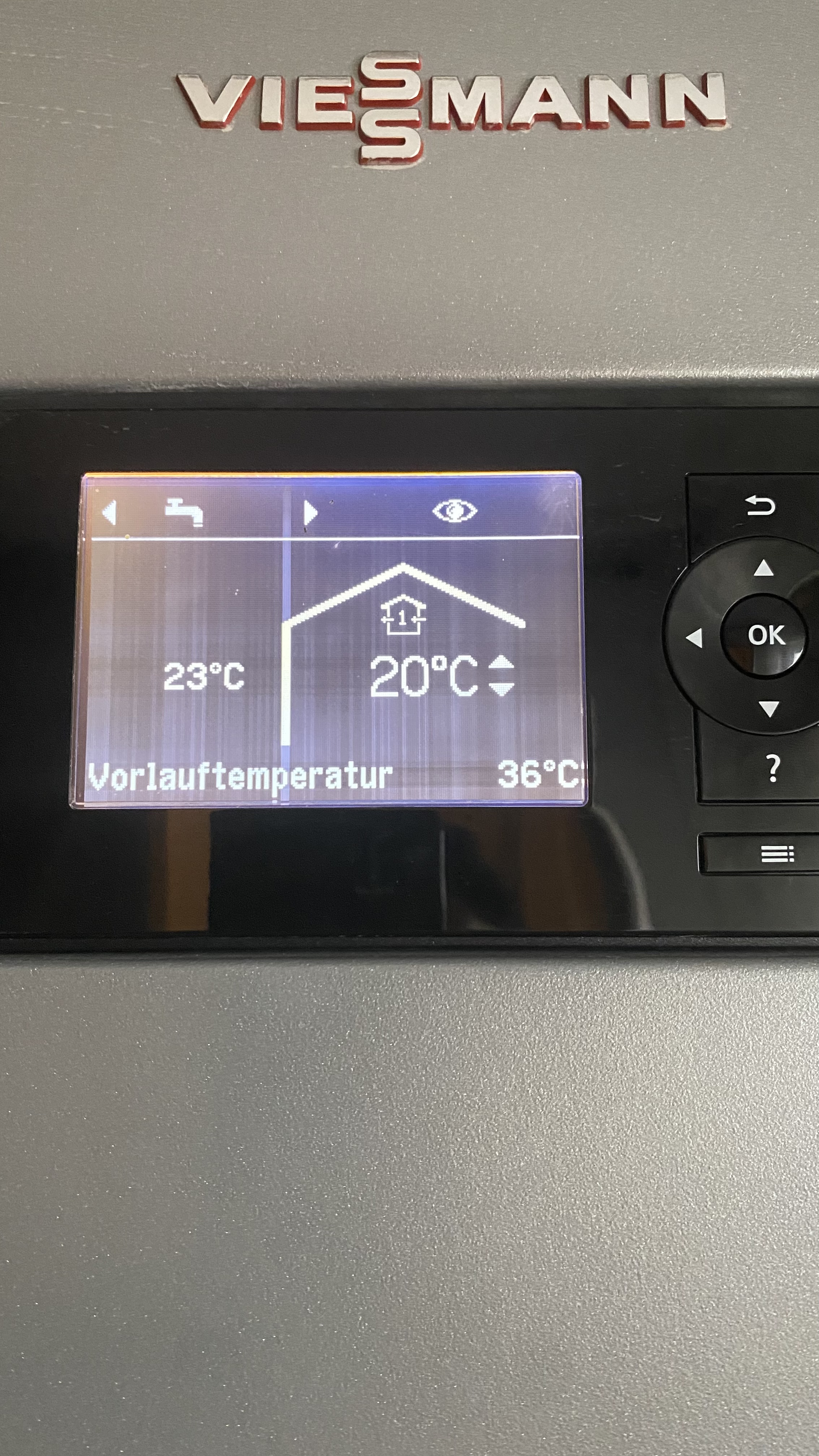

wir haben massive Probleme mit unserem WW seit die EVU Sperren losgingen (vor ca. 1 Woche).
Das Wasser wird einfach nicht mehr warm. WM Soll habe ich alles ausprobiert, zwischen 45 und 54 Grad. Es wird aber abends maximal 38 Grad, morgens hat es immer zwischen 31 und 33 Grad. Ich habe alles schon versucht, Sicherung raus, rein. Zeitprogramm habe ich nichts verändert. Anbei ein paar Bilder der Einstellungen und des Types (Vitocal 200 -A mit Vitocell 100 Wasserspeicher). Bei Informationen Warmwasser kommt bei Betriebsstatus Temp.2, das verwirrt mich etwas. Außerdem zeigt es hier an, dass Zirkulationspumpe aus ist, obwohl sie lt. Zeitprogramm laufen sollte. Wir hatten mal vor einem Jahr das Problem, dass wir die Lüftungsanlage ausgesteckt hatten. Dann hat die Kommunikation net gepasst und Warmwasser war auch nicht verfügbar. Hier konnten wir aber 1x WW Bereitung manuell klicken und es wurde zumindest 1x am Tag dann eben manuell hochgeheizt. Aber nicht mal das funktioniert. Problem ist auch, dass wir eine Einliegerwohnung haben und die Mieter eben nur lauwarmes haben. Mich bringt es nicht um, aber wir haben auch Kinder die wärmer Baden sollten 😉

Hab ich nun mal versucht. Dieser Fehlerhinweis ist im Startbild dauerhaft zu sehen, auch nach quittieren. Sieht Foto! Im Menü: Hinweise: und dann auf EVU SPERRE kommt auch noch „aktiv“. Heißt das, dass die WP seit 10:43 Uhr keinen Strom bekommen hat??? Eine EVU Sperre darf doch Max 2 h andauern oder?
Könnte sein. Wenn die Anzeige immer noch da ist, ist da wohl eine Sperre gesetzt.
