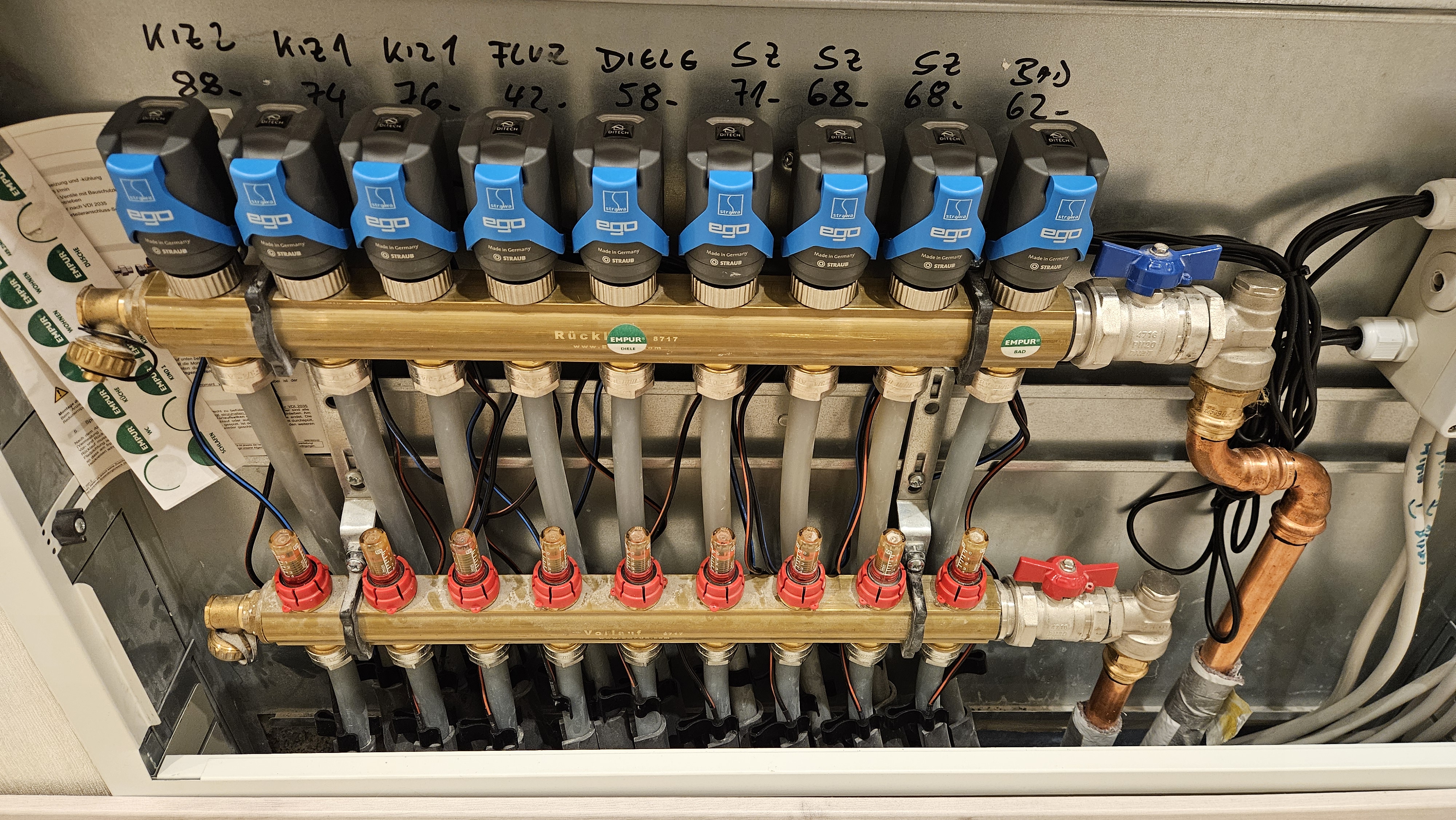

Des Weiteren habe ich dir auch mal die Durchflussmengen die gerade aktuell waren aufgeschrieben. Jedoch verändern die sich durch diesen dynamischen Abgleich immer. Hab dir von den Teilen auch mal ein Foto gemacht. Und dann laufen noch so ca. 4 bis 5 Heizkörper im Keller
Wenn man das zusammenrechnet, hast mehr als genug an Durchflussmenge, das ist schon mal gut……
Das was man so normalerweise nicht auf diese Weise macht, ist Radiatoren einfach Parallel zu FBH Kreise anzuschließen, da Radiatoren und FBH erstens auf vollkommen unterschiedlichen Temperaturniveaus, und zweitens auch mit unterschiedlichen Strömungen arbeiten. Ist auch vom Energietechnischen Gesichtspunkt nicht optimal , und auch so in keinem Schema von Viessmann vorgegeben. Ist aber eine ganz eigene Geschichte, und hat nichts mit dem gemessenen Temperaturthema zu tun…….
