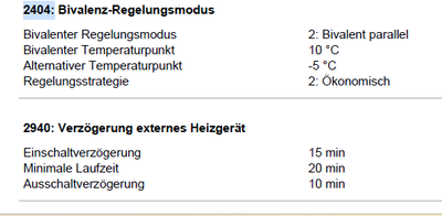

Ich habe jetzt das Problem, bei nur + 4 C, dass die Wärmepumpe versucht das Warmwasser Ist 46 Soll 50 C° und das Haus alleine warm zu halten, dieses aber nicht schafft. Die Soll/Ist-Temperatur für den Heizungskreis ist Soll 55C und auf 37 ° C gefallen.
Wieso ändert die Heizung nicht auf Gaskessel sondert bleibt nur bei der Wärmepumpe.
Punkt 2404.2 stand schon auf + 2C°
Habe jetzt auf + 5C° geändert, dieses ist aber nicht die richtige Lösung.

Müsste bei Regelbetrieb statt 2 ökonomisch nicht Auswahl 3 ökologisch eingestellt sein um dein Ziel zu erreichen?
Bei 2 wird doch nach günstigsten Preis/Kosten entschieden (und daß auch nur wenn Preise in ViCare hinterlegt sind).
Bei 3 im Prinzip nach der leistungsfähigeren Heizart.
Siehe Anhang Seite 99

Hallo Stefan,
wenn dir die Zuschaltung des externen Wärmeerzeugers im bivalenten parallelen Betrieb zur Unterstützung zu lange dauert, dann muss die Einschaltschwelle 2583.0 verringert werden. Diese sorgt dafür, dass der externe Wärmeerzeuger schneller zuschaltet, je größer die Abweichung in einem bestimmten Zeitraum ist. Diese Schwelle greift aber erst nach Ablauf der Einschaltverzögerung externer Wärmeerzeuger 2940.0. Dieser Parameter soll verhindern, dass es zum Beispiel nach einem Betriebsartenwechsel und einer dadurch hohen Temperaturdifferenz nicht sofort zu einer Zuschaltung kommt und die Wärmepumpe erstmal die Chance bekommt, es alleine zu schaffen.

Bei mir muss das ViCare irgendwas verstellt haben. Komisch ist das um 13: 00 Uhr schon 18 C Heizung und
4 Grad Wasser fehlen.
Parameter 2853 ist auf 3000 eingestellt, wie wird das gerechnet? Finde dazu nicht in der Anleitung.
Wo finde ich im Service Menü die Punkte 2796 + 2796.1 wollte diese auch kontrollieren.
Bis 14:00 Uhr ist der Brenner nicht angegangen. Wenn mann bedenkt wielange schon der Temperaturabfall erfolgt sein muss, ist das sehr lange. (nach 14:00 Uhr wärmepumpe unter 5 C° geperrt.
Bitte schaut nochmal drüber.
Danke
Es sind nicht alle Parameter an der Regelung der Anlage verfügbar.
Die Einschaltschwelle lässt sich in etwa so berechnen. Der eingestellte Wert, geteilt durch die vorliegende Temperaturdifferenz zwischen Soll und Ist, ergibt die Zeit, die die Wärmepumpe hat, um einen Temperaturhub um 1K zu erreichen. Je kleiner die Differenz, desto länger und je größer die Differenz, desto kürzer ist die Zuschaltung. Dementsprechend solltest du den Wert einfach mal kleiner einstellen.
