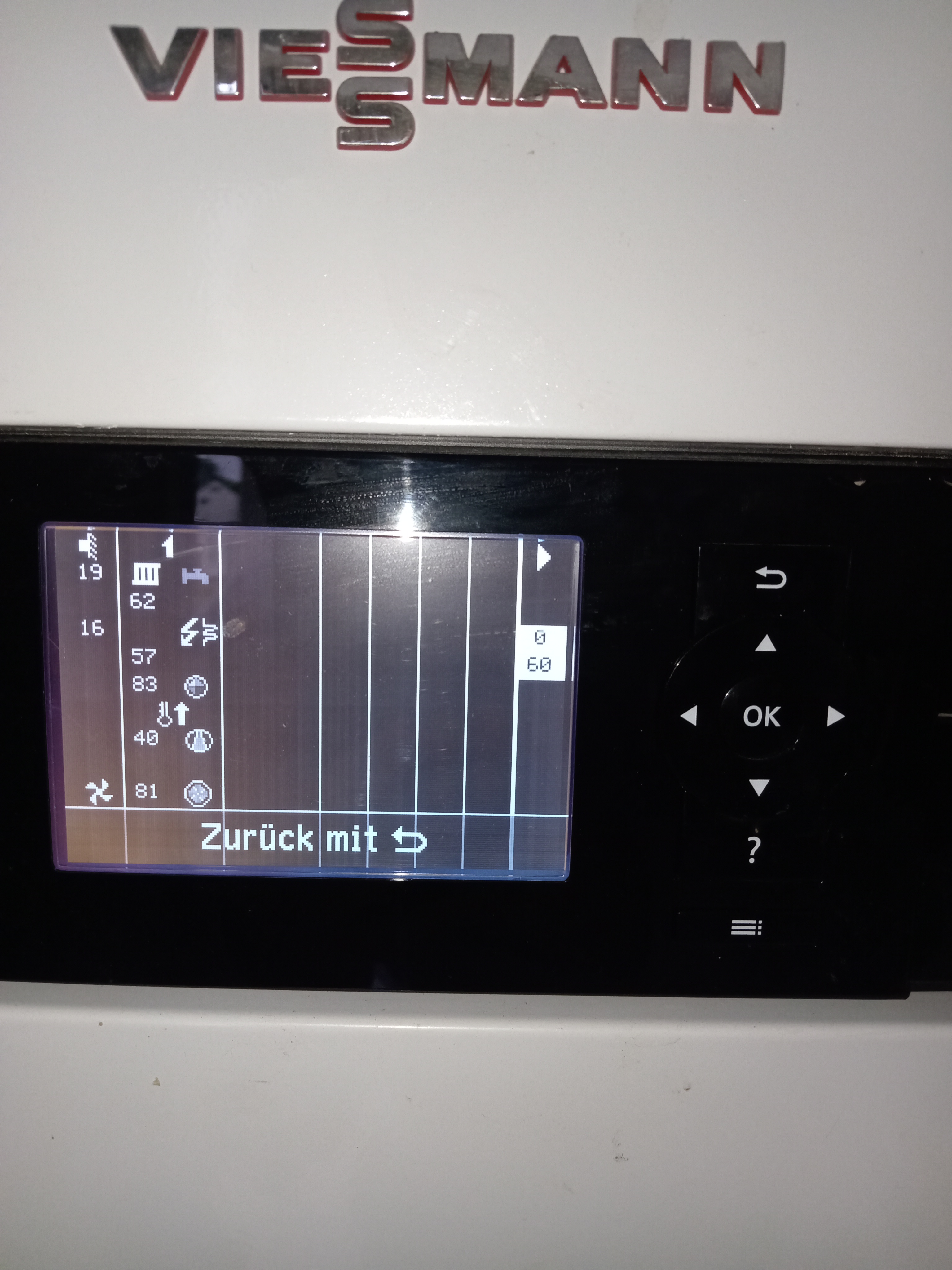

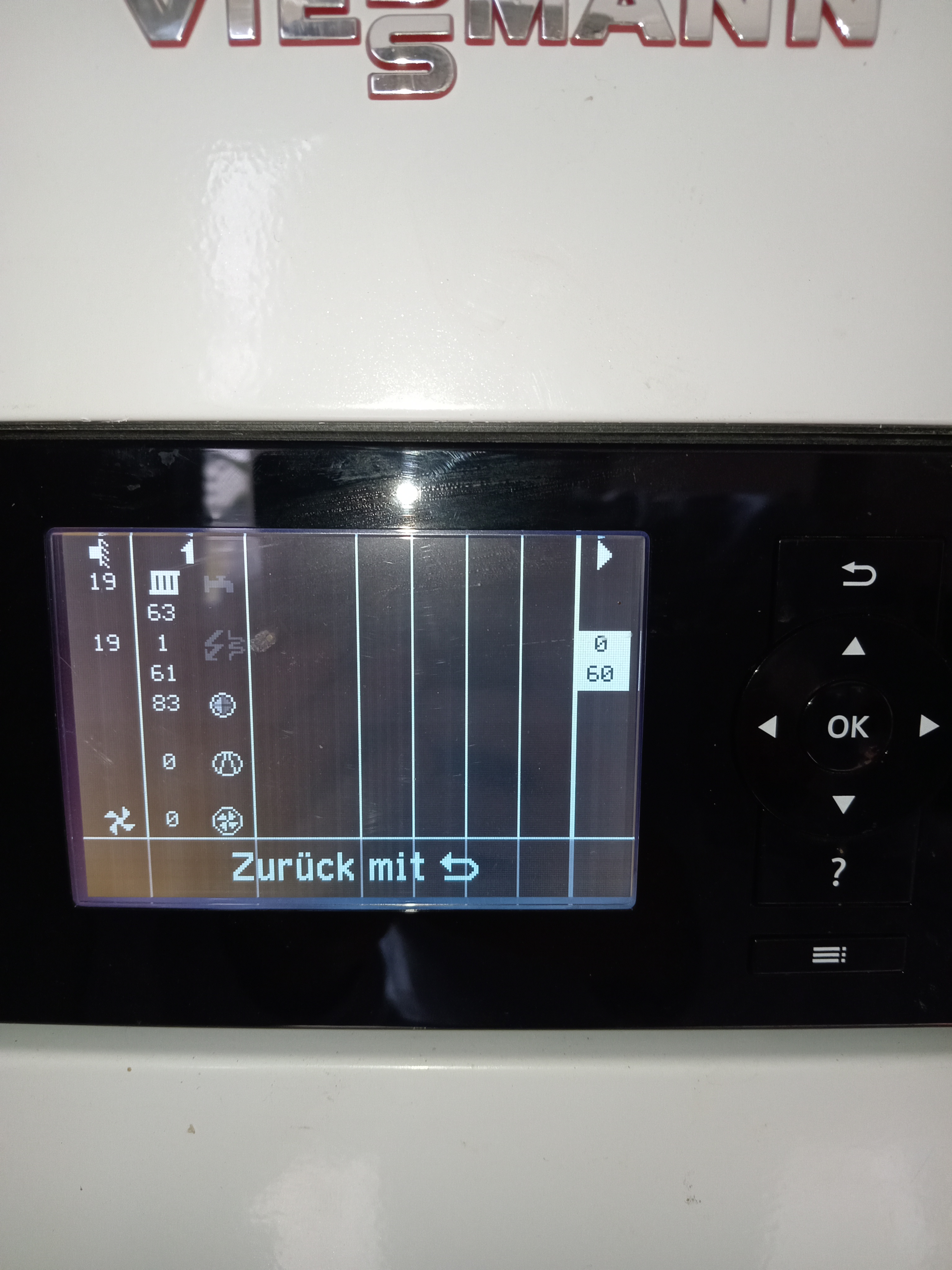

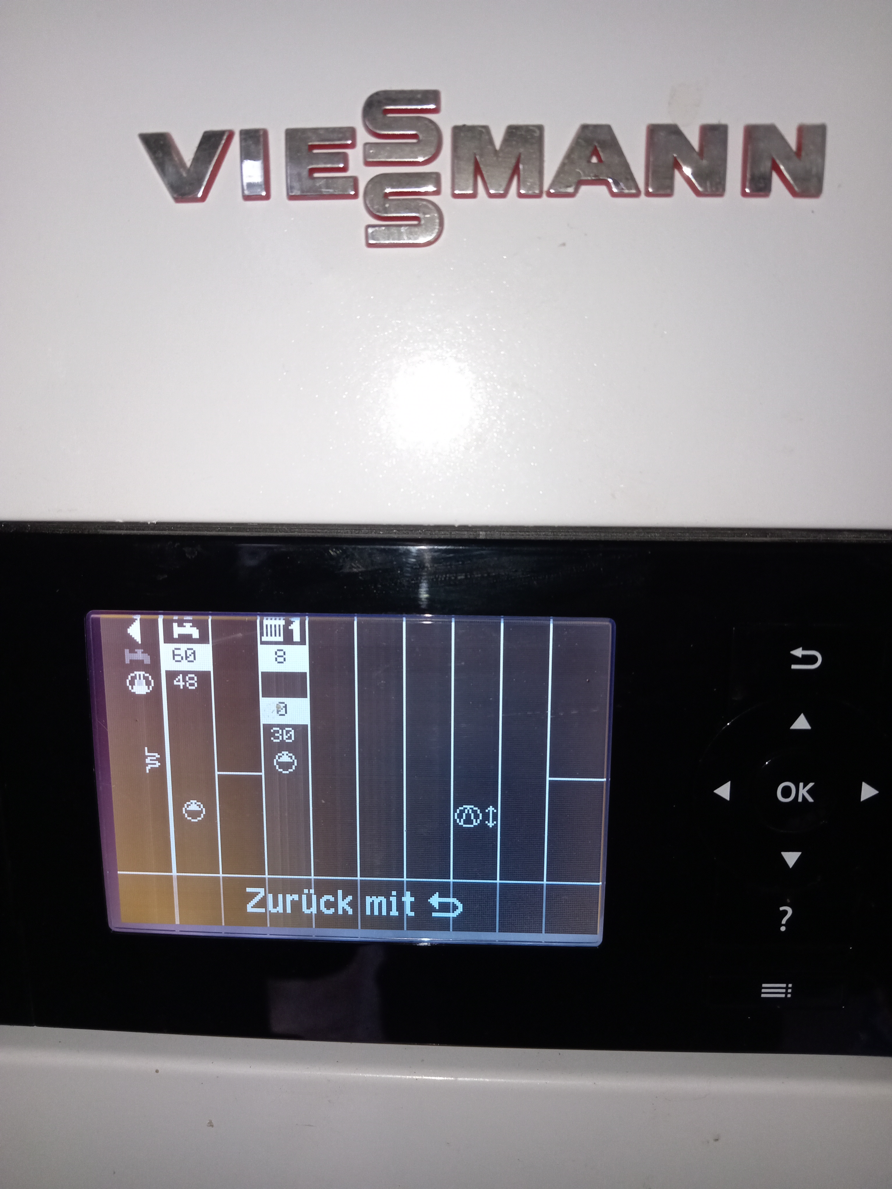

bitte teil mir die Seriennummer deiner Anlage mit und mach mal ein paar Bilder von jeder Seite der Anlagenübersicht, wenn die Warmwasserbereitung aktiv ist und die Warmwassertemperatur einmal unter und einmal über 52°C liegt. Du gelangst dorthin, indem du die "?"-Taste für ca. 4 Sek. gedrückt hältst.
Anlage im "Ruhemodus" - 6:59Uhr
Warmwasseraufbereitung manuell gestartet - 48,8°c - 07:02uhr
49,8°C - 7:21Uhr
50,9°C - 07:24Uhr
Fehlermeldungen Paddelschalter D6
52°C - 07:26Uhr

Die Parametern 6014 und 6015 habe ich entsprechend eingestellt und getestet.
Daten bei 58,4°C
Und bei 59,4°C.
Die Anlage läuft bis 60°C fehlerfrei.
