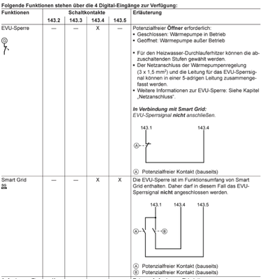

Ich habe den Kontakt 143.1 mit 143.5 geschlossen. In der App wird weiterhin Betriebszustand "2" angezeigt. Die WP bleibt unverändert im Normalbetrieb. An was kann es liegen?
Schöne Grüße
Josef
Du musst beide Kontakte zwischen 143.1 und .4 und .1 und .5 wie unten in der Zeichnung verbinden. Das geht am einfachsten mit einem Relais. Dann wird bei mir Betriebszustand 4 aktiviert.
Die Smart Grid Funktion kann während der Inbetriebnahme oder nachträglich über den Parameter 2560.0 aktiviert werden.
Über die Kontakte 143.4 (A) bzw. 143.5 (B) kann die SmartGrid-Funktion direkt an der Wärmepumpenregelung ausgeführt werden. Die Ansteuerung erfolgt dabei über ein separates Schütz oder Relais, welches einen potentialfreien Kontakt zwischen 143.1 und 143.4 (A) bzw. 143.5 (B) herstellt.

Mein Problem: meine Vitocal 250A erkennt an den Digitalen Eingängen P143.4 und P143.5 immer eine "1" und generiert daraus den Betriebszustand "4".
Einstellung:
smart grid ready,
Kontakt zw. P143.1 und P143.4 offen, Kontakt zw. P143.1 und P143.5 offen.
Leitung 1 5adrig, ca. 25m; Versorgung Vitocal250a + Leitung von P143.1 zum Schütz im Zählerschrank und zurück zu P143.4. (wie in der Montageanleitung definiert).
Leitung 2, 5 adrig, 2 Adern benutzt, 25m;
Leitung von P143.1 zum Schütz im Zählerschrank und zurück zu P143.5.
Auf der offenen Leitung kann ich ca. 24VAC messen (ggf. Übersprechen wenn die Impedanz von P143.4/5 sehr hoch ist.
Wie kann ich das Problem lösen?
Wenn ich mit kurzer Leitung testhalber arbeit, dann funktioniert es, und die Betriebszustände schalten je nach Kontakte offen/geschlossen.
Schöne Grüße
Josef
wenn man die Eingänge mit einem RC-Entstörglied gegen den internen N beschaltet ist die Störung weg.
Geeignet sind entsprechende Bauteile aus einer Reihenschaltung von ca. 0,1 µF mit ca. 100Ohm. Diese werden auch zur Entstörung von Schützen eingesetzt. Einfach mal googeln, dort werden diese Teile von unterschiedlichen Herstellern angeboten.

evtl. kannst du weiterhelfen. Ich habe eine Vitocal 250- A mit einem Wärmepumpentarif, d.h. EVU- Sperre ist auf 143.1 und 143.4 über einen Öffner angeschlossen. Ich möchte jetzt auch meinen PV Überschuss zur WP schicken - wie erfolgt der elektrische Anschluss ?
143.1 bleibt 230V ? 143.4 kommt weiterhin vom Rundsteuerempfänger ? Wie wird der Schliesser zwischen 143.1 und 143.4 jetzt realisiert ? Zusätzl. in die Leitung vom Rundsteuerempfänger einbauen ? 143.1 und 143.5 mit einem Schliesser verbinden ?
