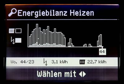

Durch die Hilfe von @Flo_Schneider (siehe hier) kann ich bei meiner Hybridanlage nun die Arbeitszahl ermitteln. Ein Beispiel zeigt das Foto.
Dies ergäbe allerdings ein Verhältnis von aufgewendeter zu erhaltener Energie von etwa 7. Hingegen heißt es im Datenblatt: "COP bis 4,62 bei A7/W35".
Angesichts dieser erheblichen Diskrepanz fragt es sich, wie die Anlage im ökonomischen Betrieb festlegt, wann der Betrieb von Strom auf Gas umgeschaltet wird. Hierzu werden zwar die kWh-Preise für Strom und Gas eingegeben. Wenn dabei aber ein viel zu hoher, falscher COP-Wert als Grundlage dient, wird bei sinkenden Temperaturen noch viel zu lange mit dem wesentlich teureren Strom gearbeitet. Ich müsste dann zum Ausgleich auf gut Glück im Menue einen etwa doppelt so hohen Strompreis eingeben. Oder ermittelt die Anlage auf andere Weise das Umschalten zwischen Strom- und Gasbetrieb?

Hallo Wolfgang,
berechnet wird nach den folgenden Werten. Bedenke bitte, dass die Energiebilanz um bis zu 20 % abweichen kann.
Der COP gibt immer nur einen Ausschnitt aus einem Betriebszustand an. Dementsprechend ist der von dir genannte nicht aussagekräftig. Im Sommer ist dieser zum Beispiel deutlich höher.

Danke für diese prompte und hilfreiche Antwort!
@Flo_Schneider schrieb:.... Bedenke bitte, dass die Energiebilanz um bis zu 20 % abweichen kann.
Damit dürfte die Sache klar sein: bis zu 20% Abweichung, und die Außentemperatur lag etwa zwischen 12 und 14°C., also deutlich höher als beim COP für A7/W35.
