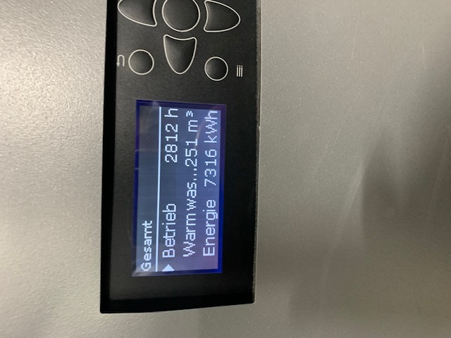

Energie für die Wassererwärmung mit FWS nach Displayangabe | 4020 | kWh |

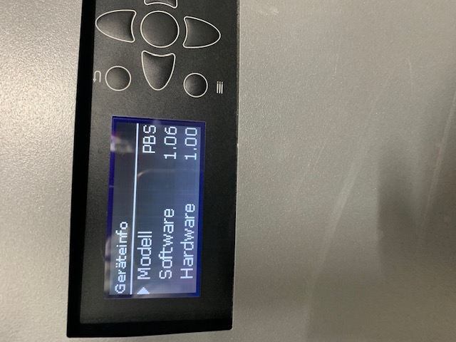

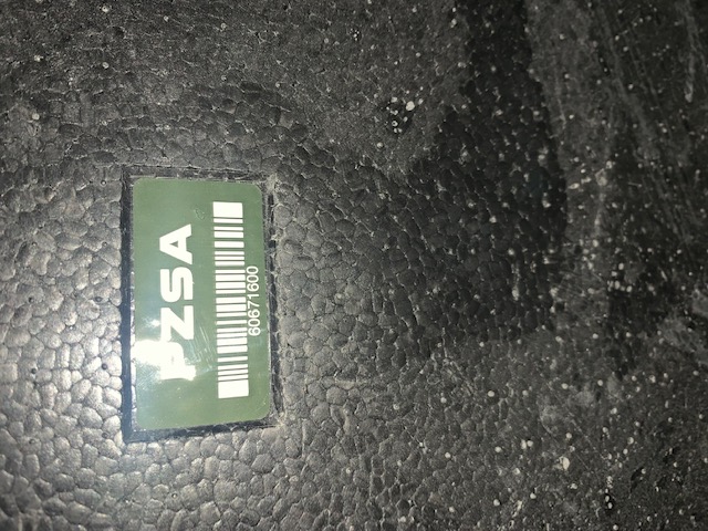

Teil mir bitte einmal die Herstellnummer der Friwa mit.
anbei die Geräteinfo zur Vitotrans 353. Benötigst Du noch andere Daten?
Wo finde ich ggf. die Herstellnummer?
fellhaus

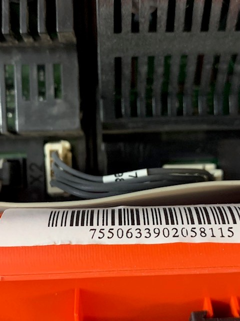

Wenn alles zusammen geliefert wurde, kannst du mir auch die vollständige Seriennummer deiner Wärmepumpe mitteilen. Diese befindet sich in der Regel obendrauf oder auf der Regelung der Wärmepumpe.Dafür muss die Haube abgenommen und die Regelung nach vorne geklappt werden.
Nein, die ist es nicht. Da ist in der Regel ein Typenschildaufkleber, wo auch die Produktdaten draufstehen.
Diese untenstehenden Nummern von Steuerung und FWS kann ich noch bieten:
fellhaus
Mit den Nummern komme ich auf die Lieferung. Nach Rücksprache mit einem Kollegen von mir ist es so, dass die Abweichungen selbstverständlich vorkommen, da dies nicht geeicht und nur berechnet ist. Alles steht und fällt hier mit der Einstellung , dem Zirkulationsabgleich bzw. dem Delta T. Hier empfehlen wir, einen Regelungsreset durchzuführen (Grundeinstellung) und danach den Abgleich neu durchzuführen.

Inzwischen ist mir etwas anders aufgefallen. Die Kaltwassertemperatur wird falsch gemessen. Wie im beigefügten Video zu sehen ist, sinkt diese auch bei Durchfluss nicht. Ich nehme mal an, dass diese Temperatur in die Energiebilanz eingeht und damit die zu geringe gemesse Energie erklärt werden kann.
Die Temperatur steht dabei nicht immer so fest, sondern kann auch bei konstantem Durchlauf zwischen der
normalen Kaltwassertemperatur von ca. 10°C und 40°C schwanken.
Ich vermute auch, dass die Regelung ein Problem hat, wenn die Kaltwassertemperatur so falsch gemessen wird. Meine Frage is nunt: Ist das tatsächlich ein Fehler, der behoben werden muss, oder gibt es eine andere Erklärung dafür?
