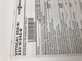

Hallo Flo ,
ich werde noch dieses Jahr in eine PV -Anlage investieren.Ist meine Anlage SG Ready ?
Danke Vorab
Hallo Ma2,
das kannst du einfach feststellen, indem du prüfst, ob du die Gruppe "Smart Grid" in der Codierebene 1 findest und wenn ja, ob du den dort enthaltenen Parameter 7E80 auf 4 stellen kannst. Falls die Gruppe nicht zu sehen ist, dann stell bitte einmal den Parameter 7010 unter "Anlagendefinition" auf 1 und schau, ob er dann auftaucht.
