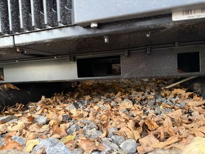

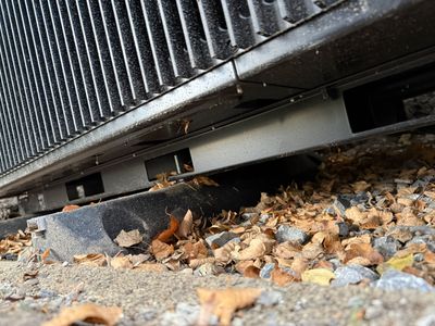

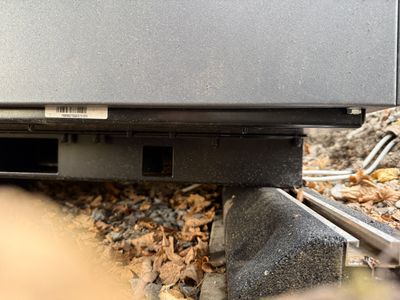

Ist die Transportsicherung auch gelöst.
Diese hält den Verdichter über eine Art Schlitten.
Gelöst wird sie bei geschlossenem Gerät an der Front Unterkante  - eine Inbusschraube die gelöst aber nicht entfernt wird.
Gruß Karl
Die PRO Variante verfügt nicht über diese Schrauben
Dann aber bestimmt eine andere Art Transportsicherung um den Verdichter beim Transport zu schützen.
Was sagt die Montageanleitung/Inbetriebnahme dazu aus
Gruß Karl
Die steht aber dicht über dem Boden. War da nicht was in der Installationsanleitung von wegen Mindestabstand wg Schnee?
LG, Sebastian
