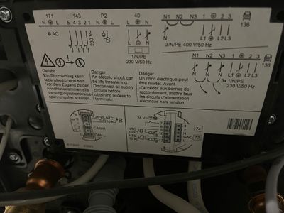

Aber was genau bedeutet Schaltung über potenzial freie Kontakte?
Kann mir das bitte jemand erklären oder aufzeigen wo ich diese finde?
Mit den potentialfteien Kontakten ist gemeint das du deine Anlage mit der Vorhandenen Spannung über eine Öffner/Schlieser Kontakt (Relais) beschalten kannst um so zwischen verschiedenen Modi zu wechseln. Es werden von der WP 230V auf dem Kontakt 143.1 ausgegeben und dann über den entsprechenden externen Kontakt (den du bereit stellst oder z.b. der Netzbetreiber zur Reduzierung/Sperrung) auf die jeweiligen Eingänge der WP geschaltet.
