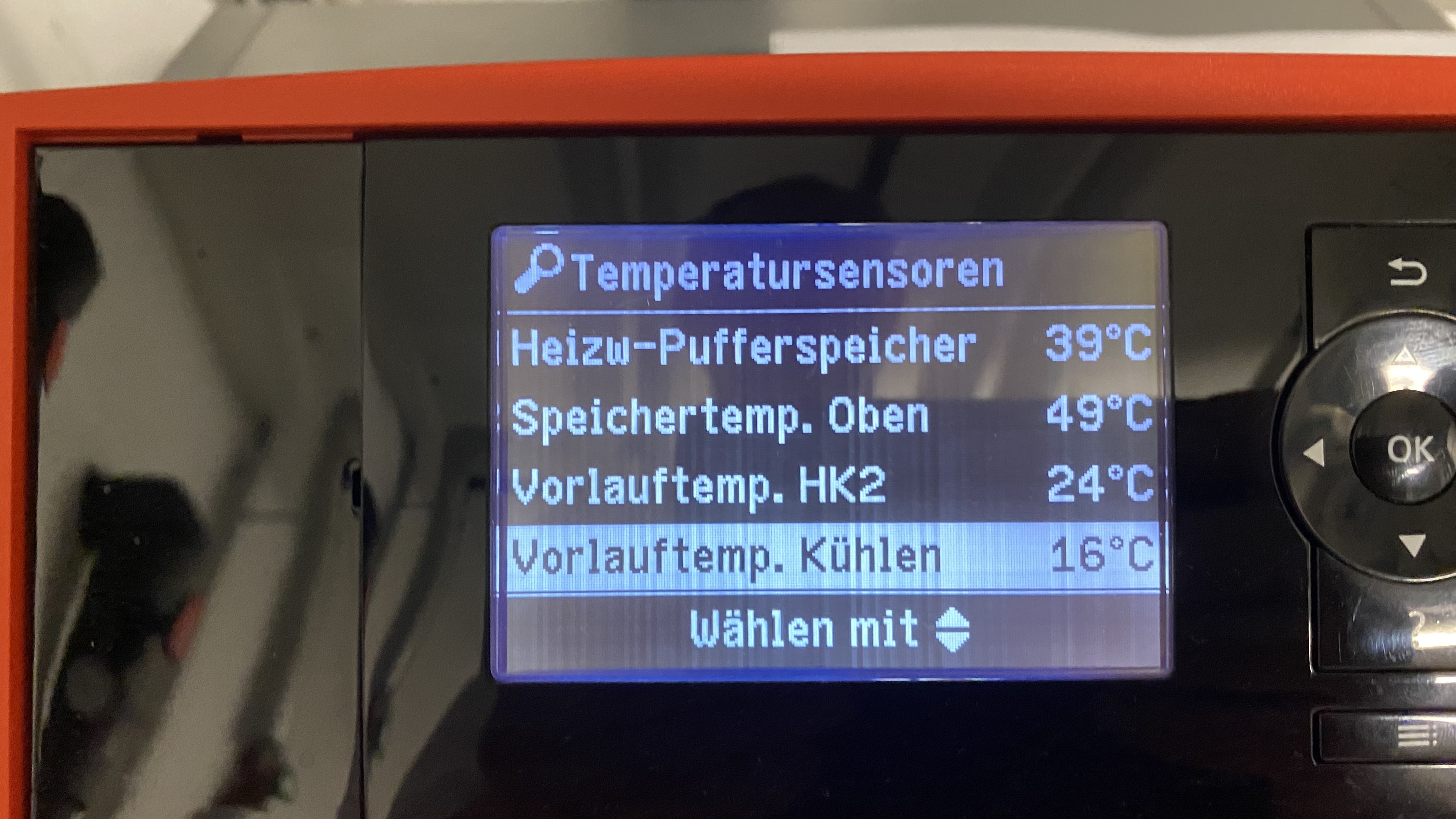

- WP läuft gegen Mittag an und startet das Programm Natural Cooling.
- Brunnenpumpe läuft ( Temperatur ca. 12 Grad).
- Heizkreisvorlauftemperatur zeigt ca. 22 Grad und Rücklauf ca. 20 Grad an.
- Mischer verstellt sich, Ventil öffnet und separate Umwälzpumpe läuft.
- Temperatur im Primärkreis ca. 10 Grad, Primärkreispumpe läuft.
