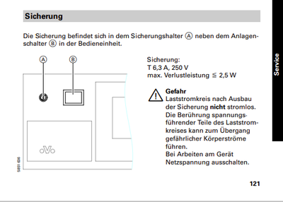

Hallo kjk,
hier ist die Sicherung
Wenn die Sicherung ok ist, dürfte das Schaltnetzteil einen Schaden erlitten haben.

Danke!, wie sehe ich ob die Sicherung defekt ist? - wo, wie kann ich ggf. eine Neue herbekommen?
mfG
Bei einer Glassicherung ohne Füllung ist, siehst du es mit dem bloßen Auge.
Wenn sie mit Sand gefüllt ist, mit einem Durchgangsprüfer (vielleicht hat der Nachbar so etwas und kann helfen)
Sicherungen gibt es im Baumarkt, Mediamarkt &Co.
Oder du rufst den Heizungsbauer an der soll es anschauen.
