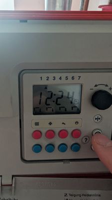

ich besitze eine Gasheizung mit der Steuerung Trimatik-MC/B 7450 361 aus ca. 1995.
Ich besitze das Haus seit 2 Jahren und habe von der Thematik wenig Kenntnis. Bislang lief auch alles ohne Probleme.
Vor einer Woche gab es einen 30 sekündigen Stromausfall im gesamten Ort. Nachdem die Anlage wieder hochgefahren ist, blinkte diese rot/grün. Diesen Fehler konnte ich aber anhand des Forums lösen (Codierung anpassen).
Jetzt ist aber so, dass die Anlage nur noch im Normalbetrieb (Sonne/Sonne) läuft. Wenn ich auf den reduzierten Betrieb stelle (Sonne/Mond) oder Sommerbetrieb (Hahn, Flocke) , wird das Trinkwasser nicht weiter erwärmt (Heizung scheint aber zu funktionieren).
Sobald ich wieder auf Sonne/Sonne stelle, funktioniert es sofort.
Könnt ihr mir helfen? Der Heizungsbauer schaute sich das 20min an und sagte, die Schaltuhr sei defekt und die müsse ich bei ebay kaufen. Eine ähnliche Diagnose habe ich hier im Forum auch schon gelesen... die Uhrzeit und Datum funktioniert wenn einmal eingestellt, ich vermute lediglich, dass die Einstellungen rausfliegen wenn die Anlage vom Strom weg ist... ich möchte zunächst alles versuchen bevor ich das Teil für ca. 100€ besorge, wenn es das wirklich sein sollte....
Ich habe mal Bilder der Anlage hier eingefügt, ggf. gibt es etwas was bei den Einstellungen berücksichtigt werden muss (?)

Du müsstest vermutlich zuerst die Jahreszahl einstellen.  Dann erst das jeweilige Datum und Uhrzeit.
Die Schaltung mag ja die richtige Tageszeit anzeigen,der Systemzeit nach ist sicherlich tiefster Winter .
Zum Schluss noch den richtigen Tag einstellen. Das kleine Dreieck muss dann für Dienstag beispielsweise auf 2 stehen.
Hast du hingegen jeden Tag das gleiche Programm,kann es unterlassen werden.
Ich wüsste jetzt nicht, wie ich das Jahr einstellen könnte. In der Anleitung steht auch nichts hilfreiches.
Tag und Uhrzeit stimmen, er soll um von 22 Uhr bis 6 Uhr den Betrieb reduzieren und generell nur noch Trinkwasser (Speicher) erwärmen, das klappt aber nicht.

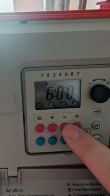

Die Jahreszahl ist ein bissel tricky. Da die Codieradresse 46 auf 01 steht, ist schon mal eine Voraussetzung erfüllt.
Jetzt musst, glaub, die dritte rote und vierte blaue Taste zugleich drücken. Dann mit Drehrad das Jahr einstellen.
Das stand auf 2092. Ich kann es auf 2089 zurückdrehen, aber dann nicht mehr weiter - spannend.
Ich habe 2026 eingestellt und den reduzierten Betrieb eingestellt. Ich berichte, ob das die Lösung war.
