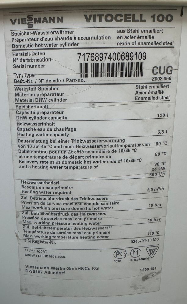

Hi Peter,
poste bitte mal Fotos von den Typenschildern der Geräte.
Üblich/sinnvoll ist jährliche Wartung mit Austausch von Verschleißteilen nach Bedarf.
Die Anode (falls vorh.) kann gemessen werden (Strommessung), alle paar Jahre ist auch eine
Sichtprüfung sinnvoll.
Fiedel

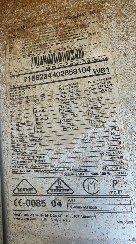

Hallo @Peter71083
Anleitungen für beide Geräte sind enthalten.
Siehe auch hier zu den Schwachstellen
Deine Therme ist von 2004.
Die WB1 ist steuerungstechnisch der WB3 sehr ähnlich: Ungeregelte Pumpe und einfacher
Membranschalter für die Gebläsedruckauswertung.
Den Wärmetauscher und das Gebläse gibt es nicht mehr neu. Der darf also nicht kaputt gehen,
oder du legst dir ggf. einen guten gebrauchten auf Reserve.
Hier findest du Ersatzteile und Bedienungsanleitung (zu Vibooks springen).
Das Alter der Therme (>20 Jahre) lässt sich auch gut für die Förderung eines neuen förderfähigen
Gerätes nutzen.
