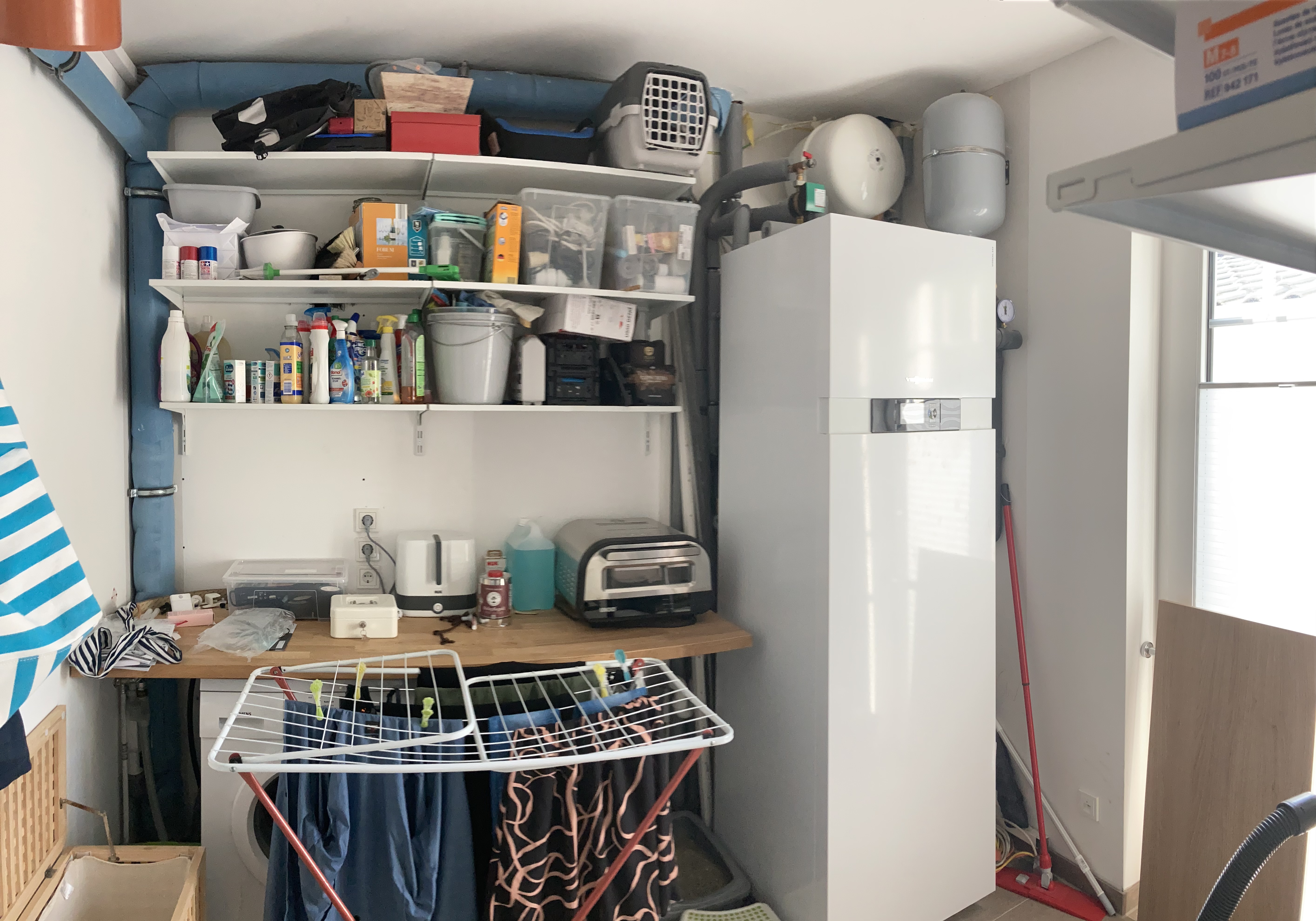

bei meiner KFW55 Stadtvilla mit 185 m² würde ich gerne die Temperatur im Sommer absenken. Insbesondere im OG ist es bei 27-28 Grad für die Kinder und auch im Arbeitszimmer recht belastend. Wir betreiben eine Vitocal 343G Typ BWT 341.B08 aus 2017. Gerne würde ich daher eine NC Box nachrüsten. Viessmann wirbt ja selbst mit " Einfach und schnell zu montieren - Dank vormontierter Komponenten" und "Ab Werk vormontiert - Alles in einer Box".
Die NC Box ZK05954 kostet online ca. 2.000 EUR brutto (sofern die bei mir passend ist). Wie ich gesehen habe, braucht es wohl noch einen Feuchteanbauschalter für 290 EUR. Das hydraulische Anschlussset kann wohl leider bei meiner Anlage nicht verwendet werden. Meine Anfragen bei den Viessmann Heizungsfirmen hat vor zwei Jahren ein Angebot über 5.200 EUR brutto hervorgebracht, dieses Jahr von 7.150 EUR (grobe Richtung - richtiger KVA soll 250 EUR kosten). Weiß also noch nicht, ob das mit Raumreglern ist, weil die will ich gar nicht neu haben. Ich finde das eine ziemlich extreme Summe für max. 3 Grad Absenkung.
Meine Frage: Ist das echt so ein großes Ding, dass da so hohe Kosten herauskommen? Es kann ja nicht sein, dass neben dem Material für die Montage nochmal so viel drauf kommt, wenn es doch alles so einfach sein soll. Habt ihr da mal ein Gefühl bitte? Ich werde erstmal weitersuchen, aber jemanden zu finden, der Ahnung, Zeit und nen vernünftigen Preis aufruft, erscheint mit eine Quadratur des Kreises zu werden. Am liebsten würde ich es selbst machen, aber dafür ist die Anleitung mit dem Punkt "Hydraulisch anschließen" zu spärlich.
PS: Anbei mal ein Bild von der Einbausituation (eher "Rumpelkammer"). Da werde ich sicherlich ein wenig vom Regal zurückbauen müssen.

Ja, vermutlich musst du an der Wand etwas Platz schaffen. Was auch wichtig ist, ist dass die Leitungen diffusionsdicht gedämmt sein müssen. Evtl. muss also auch die Dämmung deiner Steigleitungen getauscht werden.
