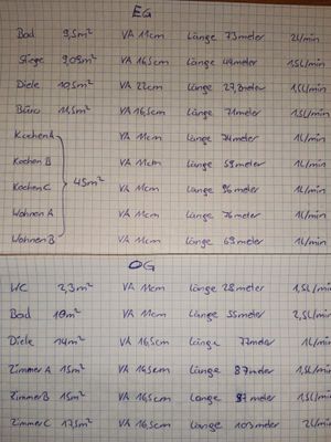

Zuerst einmal die Einstellungen notieren. Dann bitte einmal die Werte von bis posten.
Wie viel Heizkreise hast du in den Verteilern?
Kennst du den Verlegeabstand der Rohre?
Hat dein HB darauf geachtet, dass die Heizkreise annähernd gleich lang sind.
Ich nerve, ich weiß. Muss aber sein.
Nach deiner Liste komme ich auf 20.5 l/min = 1230 l/h.
Sollte also kein Problem für das ÜSV sein. Ist dieses evt. falsch eingestellt.
Beim Durchfluss würde ich erst einmal keine Änderung machen.
Verstelle einmal das Niveau auf - 2 und dann benötigst du etwas Geduld.
Schreibe bitte morgen Vormittag wie sich die Temperatur im Haus vehält. Die ERR auf "voll auf " lassen.
Bis dahin erstmal Guts Nächtle,
Ralf.

Das Kinderzimmer ist vermutlich eines der Zimmer A - C, hier wurde leider ein grosser Verlegeabstand von 16,5 cm gewählt. Daher auch die nedrigere Raumtemperatur.
Hier sehe auch nur die Wege, die bereits @fg100 genannt hat.
Eine aufwändigerer Weg wäre ggf. der zusätzliche Einbau einer Wandheizung, wenn es eine Möglichkeit gibt, diese ohne grossen Aufwand an den Hz-Verteiler anzuschließen.
Kannst du ja ggf. beim Gespräch mit deinem Fachpartner aufnehmen.
