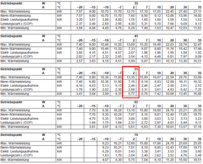

Die schwarzen Graphen sind die Nominalleistungen. Der graue Bereich stellt den maximalen Modulationsbereich dar. Den Modulationsbereich für 55°C erhältst du aus den Tabellen. Für A2/W55 kann die Anlage lt. DB bedarfsabhängig zwischen 5,77 und 13,35kW thermische Leistung abgeben. Liegt der Bedarf höher als 13,35kW, kann er nicht mehr abgedeckt werden und die VLT wird nicht erreicht. Liegt er unter 5,77kW beginnt die Anlage zu takten, da die VLT sonst zu hoch wird.

Die Zahlen in der  Tabelle sind bei Nutzung des Heizstabs, oder ohne?
Die Zahlen sind ohne Zusatzheizer.
Es verwirrt/verwundert mich, dass andere Hersteller die Maximalleistung ihrer WP bei verschiedenen Aussentemperaturen angeben, und Viessmann die  Fähigkeiten nicht voll zeigt und nur eine angibt,  die unter der Maximalleistung liegt?

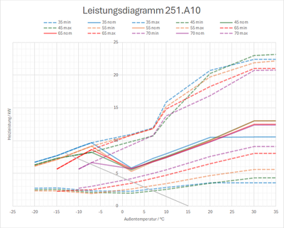

Viessmann zeigt im Diagramm als grauen Bereich jeweils das absolute Minimum bzw. Maximum bei verschiedenen Außentemperaturen. Außerdem werden in der Tabelle die von dir vermissten Minimal- und Maximalleistungen für die verschiedenen Vorlauftemperaturen angegeben.
Daraus kannst du dir dann selbst ein kunterbuntes Diagramm mit allen Werten zaubern. Hier z.B. für die A10
Welchen Arbeitspunkt der Wärmepumpe VM zur Bestimmung der Nennwärmeleistung ausgewählt hat, kann ich nicht beantworten. Vermutlich ist es ein Arbeitspunkt, in dem die Anlage einen möglichst hohen COP erzielt.
