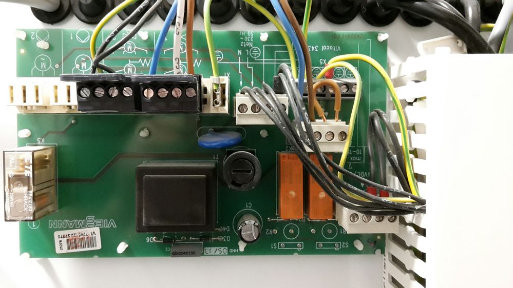

Am besten postest du mal ein Bild der Leiterplatte. Dann kann ich vielleicht eher sehen, woran es liegt. Teil mir dabei bitte auch mit, wo was angeschlossen ist.

Ich weiß leider nicht, wie ich das Bild von der NC-Platine hier im Kommentar hochgeladen bekomme,
daher beschreibe ich dir einfach mal die Belegung:
X3 Pin 1 und 2: gebrückt (so funktioniert aktuell der Kühlbetrieb / laut Schaltplan aber ohne Funktion vom Feuchteanbauschalter)
X3 Pin 3 und 4: Frostschutzwächter Primärkreis
X4 Pin 1 und 2: Feuchteanbauschalter Sekundärkreis
X4 Pin 3 und 4: frei
Danke und Gruß,
Stefan

Hier das Bild von meiner NC-Platine:
Ich wollte nur sehen, ob es funktioniert, wenn du beide überbrückst. Wenn dem so ist, dann hat einer von ihnen die ganz eZeit keinen Durchgang bzw. hat ausgelöst. Dementsprechend, können wir dann weiter schauen, wo die Ursache liegt.
ich glaube ich hab das Problem gefunden. Der Anschluss am Feuchteanbauschalter war auf den Kontakten 1 und 4, müsste aber laut Schaltfunktion auf 1 und 2 sein (Durchgang wenn rel.Feuchte unter dem Sollwert ist).
Habe es umgeklemmt und die Kühlung ist direkt angesprungen (Vorlauf ca. 20°C.)
